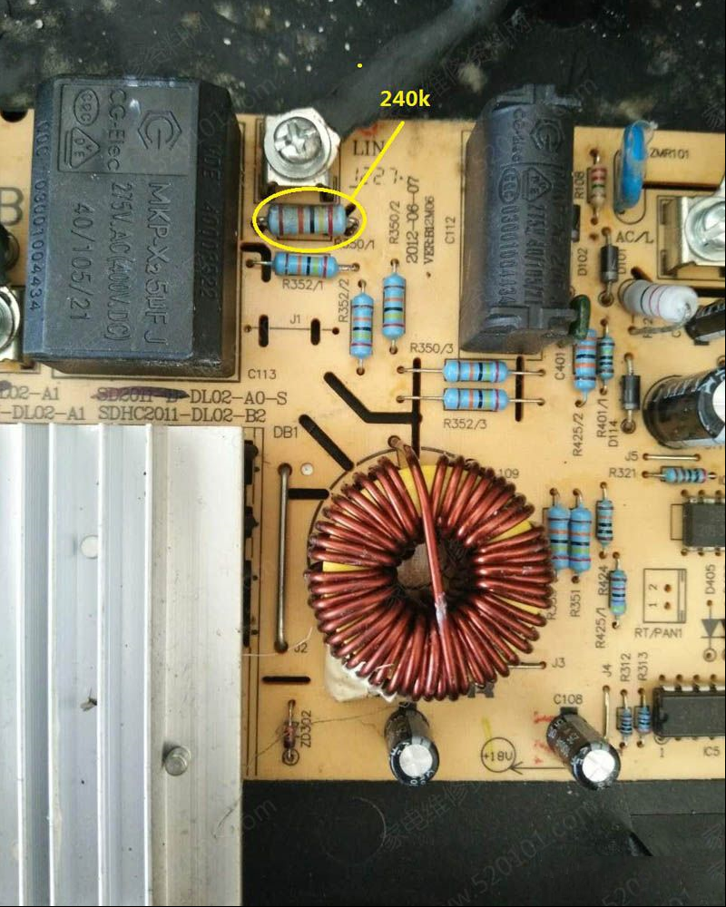

摘要: 收到同行送来的故障机壹台电磁炉无法加热,显示代码E0,查资料系内部电路故障;电压测量大电阻r3501上压降256v系该电阻变质电阻增大,造成后面电压严重下跌,取样电压不足。无法加热,该电阻为240千欧,找不到相同功率电 ...
    收到同行送来的故障机壹台电磁炉无法加热,显示代码E0,查资料系内部电路故障;电压测量大电阻r3501上压降256v系该电阻变质电阻增大,造成后面电压严重下跌,取样电压不足。无法加热,该电阻为240千欧,找不到相同功率电阻,用一支240千欧一瓦替换,E0立刻变为E1,可以正常加热。
