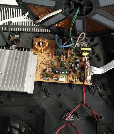

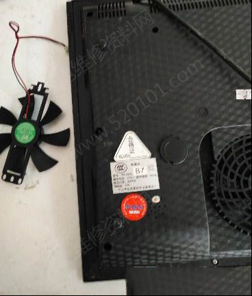

摘要: 收到同行送来的故障机壹台帅邦SD-200X电磁炉,故障表现为试机能加热,加热2分钟后出现E5,和用户谈好维修价格,用户同意之后,拆开电磁炉,检查发现18V风扇不转,更换新故障机修到这里,终于修好值得探讨。,试机一切正常。 ...
