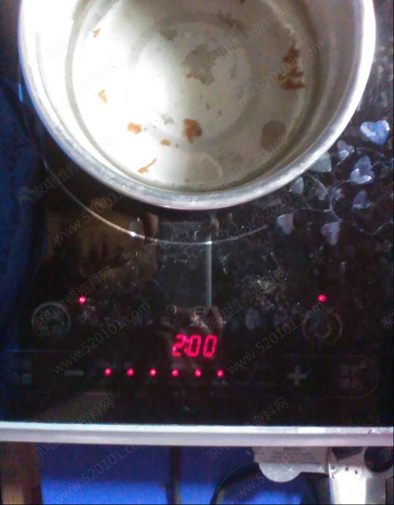

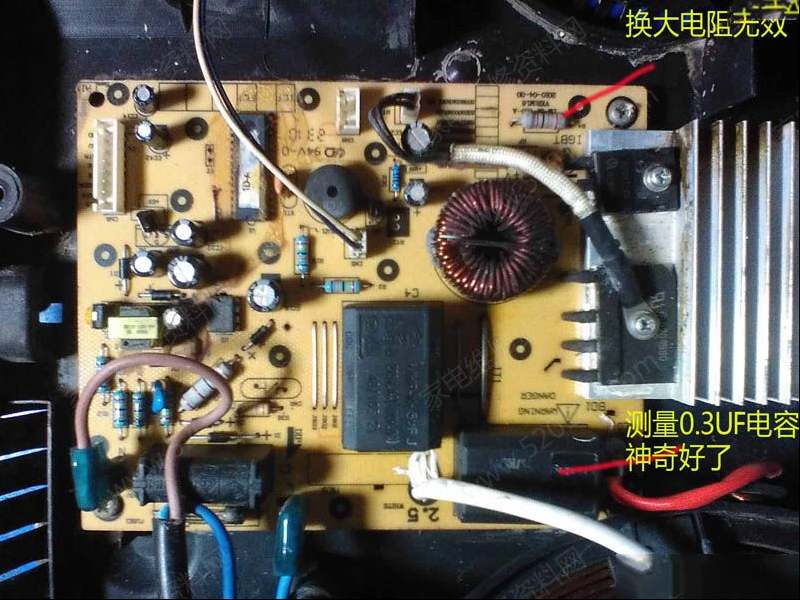

    收到同行送来的故障机壹台美的C21-ST2106电磁炉,故障表现为不检锅,有滴滴声,但是风扇转,不加热,也没有任何故障代码。检查大电阻820阻值增大,变为835K,更换掉,测量各电压300V、18V、5V,实际为284V、18.36V、4.93V,通电测试机子,故障依旧,还是无代码,不检锅,有滴滴声,风扇转,不加热。

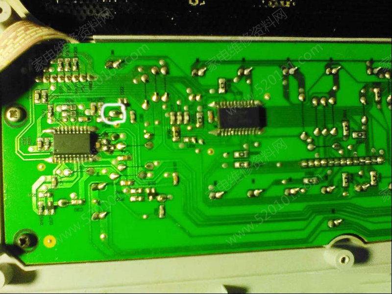

        将电磁炉彻底清洗,晾晒两天,然后偶查103电位器,正常,测量三电容,也正常,通电测试机子,居然好了,可以加热了,但是触摸开关不灵敏,控制开关也不灵敏(不灵敏的意思是可以按五六次才开一次机),换104、4148无效,换25V/100uF电容无效,测量电容上电压4.93V算正常,按键上贴金属纸也不行,看二极管灯也没有黑点,最后拆下弹簧按键,刮了一下又安装回去,非常灵敏。
