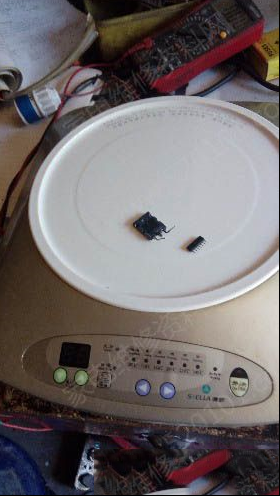

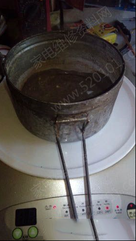

摘要: 最近收到同行送来的故障机壹台德昕TS-399电磁炉,故障表现为不加热,拆机检测功率管FGL4ON15OD击穿,保险管也开路,更换新的元器件后,开机试机不加热,检测发现TA8316驱动芯片的4脚与7脚击穿,更换新之后故障机修到这里,终于修好值得探讨。,试机 ...
    最近收到同行送来的故障机壹台德昕TS-399电磁炉,故障表现为不加热,拆机检测功率管FGL4ON15OD击穿,保险管也开路,更换新的元器件后,开机试机不加热,检测发现TA8316驱动芯片的4脚与7脚击穿,更换新之后故障机修到这里,终于修好值得探讨。,试机一切正常。
