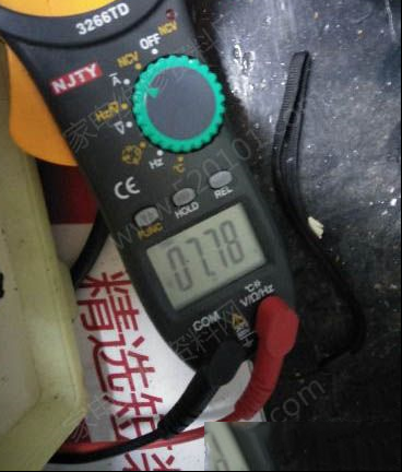

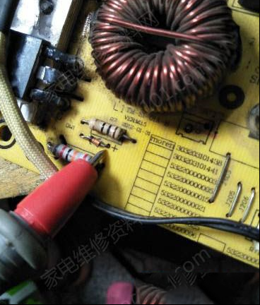

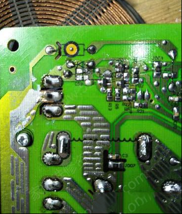

摘要: 收到同行送来的故障机壹台美的C21-SK2105电磁炉开机,故障表现为无反应,拆机检测,保险管已炸,背面康铜丝引脚打火脱焊,测IGBT已击穿,更换同型号。为保险多涂点导热硅脂,又测量三大电容,2uF电容已失容,300V、18V、5 ...
    收到同行送来的故障机壹台美的C21-SK2105电磁炉开机,故障表现为无反应,拆机检测,保险管已炸,背面康铜丝引脚打火脱焊,测IGBT已击穿,更换同型号。为保险多涂点导热硅脂,又测量三大电容,2uF电容已失容,300V、18V、5V正常,串灯泡试机,开机报警不加热,没反应。
       拆下接着测PWM驱动电路,首先测电位器,阻值随转动增大减小,接测一贴片三极管导通,吸空一脚,电路板还是呈导通状态,相继对周围排查,发现一个二极管已击穿,更换后试机电流7-8A正常。
