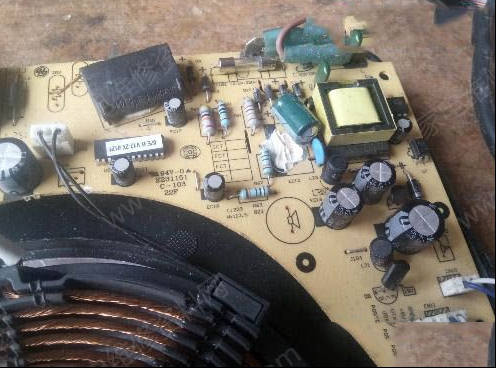

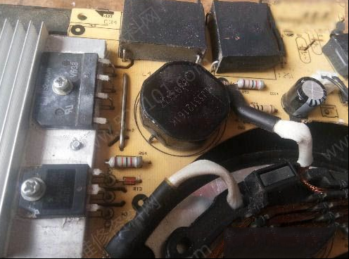

摘要: 收到同行送来的故障机壹台美的C21-RH2102电磁炉,刚开始故障表现为不通电,拆机检查功率管、桥锥、保险丝都坏了。先把功率管、桥锥、保险丝换掉,然后串接个灯泡试机,电磁炉通电,然后按开关键,电磁炉出现滴滴报警,不 ...
    收到同行送来的故障机壹台美的C21-RH2102电磁炉,刚开始故障表现为不通电,拆机检查功率管、桥锥、保险丝都坏了。先把功率管、桥锥、保险丝换掉,然后串接个灯泡试机,电磁炉通电,然后按开关键,电磁炉出现滴滴报警,不工作。拔掉电源,检查几个大电阻和大电容都正常,检查18V稳压管击穿,更换稳压管后故障修复。
