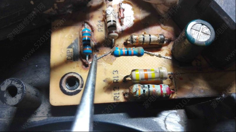

    收到同行送来的故障机壹台美的MC-EP1910电磁炉,故障表现为通电无任何反应,拆机检查保险丝、整流桥、IGBT均是好的。直奔副电源,22欧限流电阻开路,换上后又检查了一下烧此电阻可能有问题的5UF大电容、450V 4.7UF电解、VIPer12A等相关原件都是好的。便通电测试,滴的一声,副电源应该没问题了,但是按开关按键电磁炉却仍没有反应。
   最大可能就是几个大电阻了,于是开始检查大电阻,一查,靠中间的一组同步电路400K、150K电阻阻值明显变大,于是更换掉。400K电阻在电磁炉里确实不太常见,390K和470K的较多。
   靠近功率管这边的一组同步电路300K和430K电阻也变质,于是也更换掉。原来的430K是黄橙黑橙棕,我换上的是黄橙黄金,一样用。
  电压检测电路的820K电阻有一个开路,换掉,另外一个820K我测试差不多,就没换。
  换好后通电测试,能加热了,但是电磁炉却是断续加热,就是加热10秒停5秒。难道可调电阻有问题?看着有点生锈的可调电阻,马上换掉,可是电磁炉仍是断续加热。
  可能是热敏电阻的问题吧?但是测了一下功率管和炉面热敏电阻阻值均为80多K,正常范围,换了一个还是断续加热。这可让俺有点头疼,看网上帖子有的说是贴片三极管漏电,有的是贴片电容漏电,再看看背面那些贴片,感觉真不太好下手。突然想再把那两个没换的大电阻再测一下吧,先按照简单点的来。于是拆下刚才没换的另一个820K大电阻。一测才710K,和原来测得相比有些低了,看来这个电阻不太稳定。
  于是从料板上拆了一个上面印着数字的820K电阻换了上去,再一试,加热正常了。
  那为什么这个电阻会导致开始能加热,加热10秒就停了呢,然后过5秒又能加热呢?于是我想探个究竟,我用电烙铁在电阻附近烤了一会,发现电阻阻值很快降低。
  真是奇怪!普通的色环电阻变成热敏电阻了!看到这个阻值变化,电磁炉断续加热也就好解释了。开始这个处于电压检测电路的820K电阻阻值正常,CPU得到的取样电压正常,所以正常加热,但是停一会儿电阻温度升高,阻值降低,导致取样电压升高,CPU判断电压偏高进行过压保护,于是停止加热,又停一小会儿后,电阻温度被风扇降低,阻值升为正常,所以电磁炉又能正常加热,如此循环往复导致电磁炉断续加热。这个CPU是QF808,其第一脚和820电阻相连,而这个脚就是市电过压过流保护信号输入脚。
  我又把那个电阻换回去,还是断续加热,证明我的推断应该是正确的。再换回印字的820K电阻,电磁炉加热正常,维修结束。
