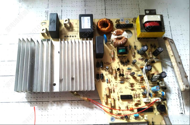

摘要: 收到同行送来的故障机壹台爱庭电磁炉,型号DCL-1800BY,客户说是不通电。打开电磁炉以后,发现保险丝熔断,功率管击穿。换好两样元器件后,查原因,三大电容正常,三大电压正常,同步电路所有电阻阻值正常。为保险起见, ...
    收到同行送来的故障机壹台爱庭电磁炉,型号DCL-1800BY,客户说是不通电。打开电磁炉以后,发现保险丝熔断,功率管击穿。换好两样元器件后,查原因,三大电容正常,三大电压正常,同步电路所有电阻阻值正常。为保险起见,驱动电路的四个三极管都换了(以前类似的情况,烧管烧怕了)。于是串接了一60W的灯泡试机。插电灯泡不亮。开机,灯泡先暗红一下,灭(正常),过两秒,灯泡先暗红,马上变亮,一直不灭(感觉不妙),同时风扇的转速明显变慢。
       灯泡长亮,按以往的经验,电路还有问题,立马关机。又重新查了一遍,各电路正常,就是LM339,由于没有准确的数据,换了一个新的。这样一折腾,半天就过去了,通电测试机子吧,灯泡先暗红一下,灭(正常),过两秒,灯泡先暗红,马上变亮,一直不灭,长亮,赶紧关机。
       最后索性死马当作活马医,甩开灯泡,直接插到电源线上。嗨,奇迹出现了,电磁炉没爆管,正常运转!做了一顿饭,也正常。于是,放心的给力客户。都是经验害的人,本来半个小时修好的电磁炉,硬是多修了一天。
