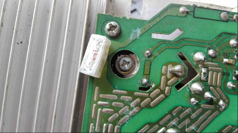

    收到同行送来的故障机壹台美的MC-EP201电磁炉,故障表现是嘀嘀报警不加热,拆机测试,三大电容正常,三大电压正常。开始觉得可能是同步电路或电压检测电路大电阻的事,于是开始测量大电阻,但是测了一遍,全都是好的。
        热敏电阻阻值异常也有可能导致不加热,于是检查一下功率管的热敏电阻,也是正常的,换了一个还是不加热。
        二极管和电解电容也测了一下,都没问题,怀疑是339的问题。我原来的是PJ339CD,我从别的板子上拆了个LM339N换了上去,但是开机测试还是嘀嘀报警不加热。
        电路板正面基本检查完了,说明同步电路、电压检测电路、过热保护电路等都没问题。CPU也换了,也没问题,那问题就可能出在驱动电路上。这个板子驱动电路都在电路板背面,都是些贴片元件,所以开始都不想查这些。
        于是开始测量,在线测贴片电阻基本正常,接着测贴片三极管,当测下面这个Q5时,BC之间的正反向均为1900多,明显不正常。
        用烙铁拆下这个贴片三极管。拆的时候先把上边用烙铁加热,底下用镊子撬一下,先把一边拆掉,再拆另一边。
        找一个同样的三极管焊上去,测一下BC之间(NPN三极管,红表笔接B极,黑表笔接C极)600多,CB之间2000多,这才是正常的数值,BE之间也一样。
        通电测试,不再报警,正常加热。
        结合实际电路再来分析一下这个Q5的作用。当Q5导通时,其C极至E极接地,会拉低Q6的基极电压,Q6截止,IGBT驱动信号直接经跳线去往驱动对管Q3和Q4,IGBT正常导通和截止,电磁炉正常加热;当Q5损坏截止时,Q6基极电压不会被拉低,Q6一直处于导通状态,IGBT驱动信号经Q6的C极至E极接地,驱动对管Q3和Q4不能工作,从而无法驱动IGBT的导通和截止,电磁炉也就不能加热了。本例就是Q5损坏导致的电磁炉不能加热,属于驱动电路故障。
