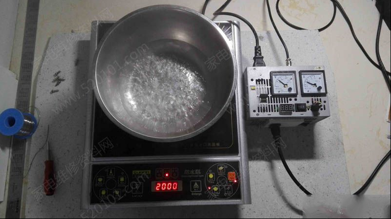

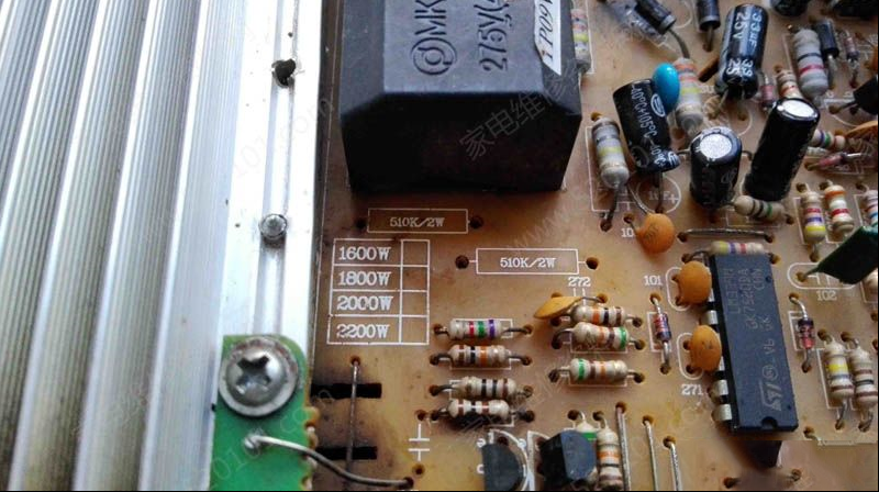

    收到同行送来的故障机壹台苏泊尔电磁炉,开机显示E0,报警不加热,检查三压正常,三大电容正常,感觉可能是大电阻的事,于是检查同步电路的大电阻,发现两个串联的510K电阻阻值变大不少,于是拆下准备换上。
         手头没找到两个510K的大电阻,便用了一个820K和一个200K的串在一起,阻值正好和原来一样。
         又顺便检查了一下其他几个关键元件,都是正常的,便接上我的天猫魔盒,不再显示E0,加热正常。顺便看一下电流,2000W电流7点几,稍微低了一些。

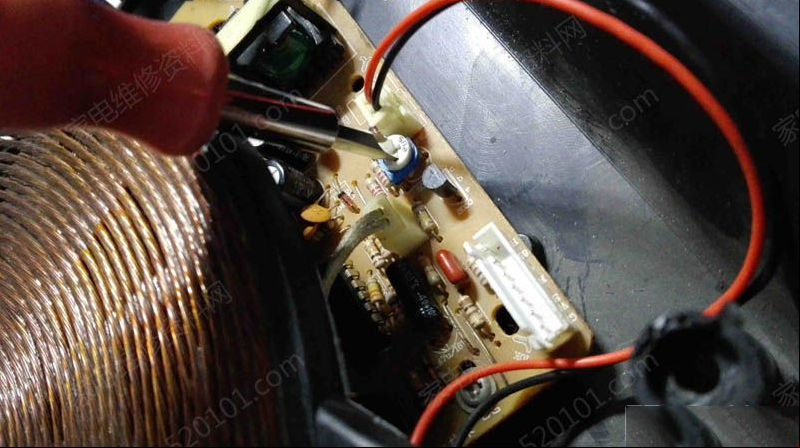

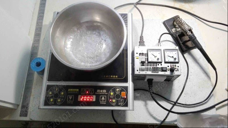

         于是又把可调电阻顺时针调整一些,让电流增大一些,这样加热速度也能快一些。
         再次测试,2000W电流达到8点几,加热速度感觉比原来要快一些,这样也就差不多了,调的太大容易烧。
