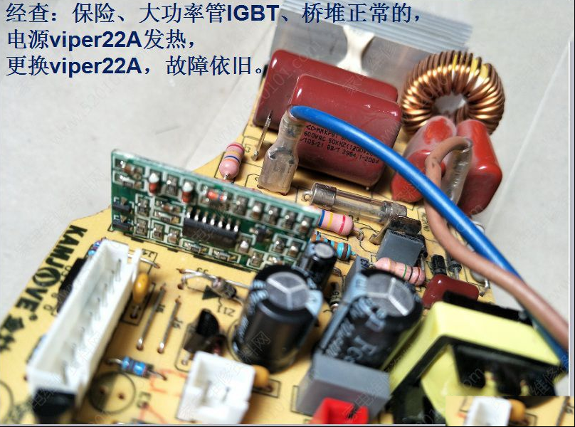

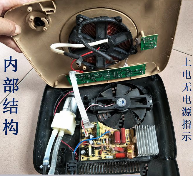

摘要: 收到同行送来的故障机壹台金灶电磁泡茶炉,故障表现为上电不显示,其外观如下图1所示,首先拆开电磁炉,检查保险、大电阻、大功率管IGBT、桥堆都是正常的,VIPER22A发热,更换VIPER22A之后还是发热,最后经过一番仔细检 ...

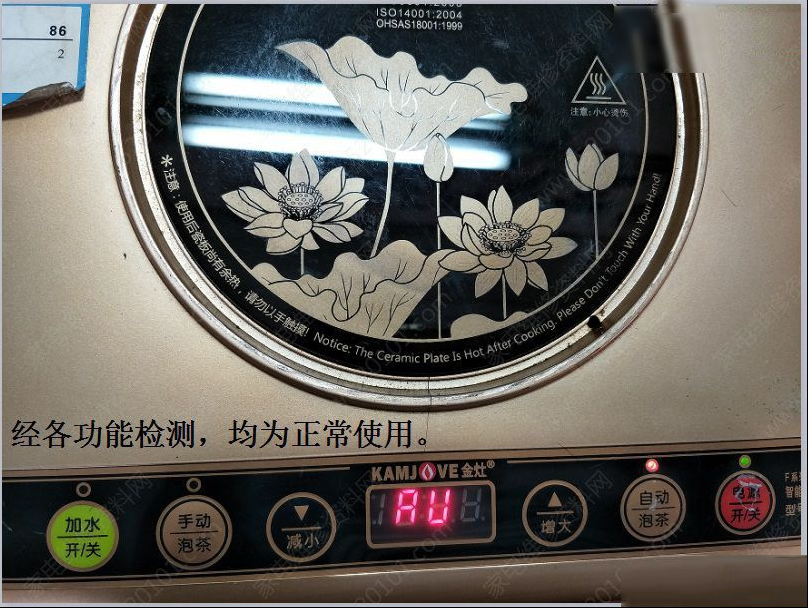

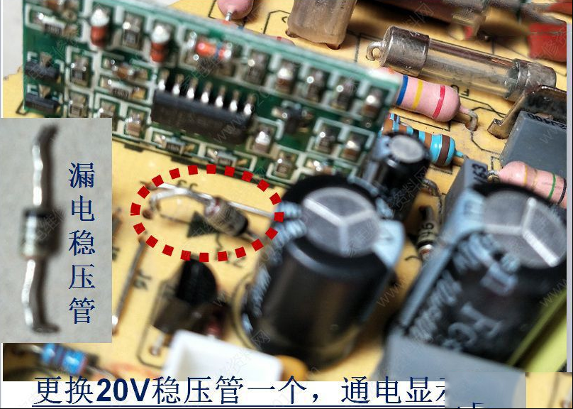

    收到同行送来的故障机壹台金灶电磁泡茶炉,故障表现为上电不显示,其外观如下图1所示,首先拆开电磁炉,检查保险、大电阻、大功率管IGBT、桥堆都是正常的,VIPER22A发热,更换VIPER22A之后还是发热,最后经过一番仔细检查发现是稳压管漏电,更换20V稳压管上去之后,故障修复,各功能测试均正常。
