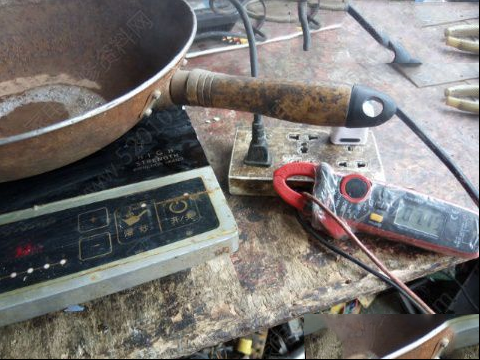

摘要: 收到同行送来的故障机壹台奔腾PC20N-AF电磁炉,客户说不加热,在我维修部里面通电试机完好,不过像这种时好时坏的故障还是拆开查查好些,打开后盖测量没有发现故障,于是老规矩,清洗烘干主板后上绝缘漆和绝缘纸,搞好后通 ...

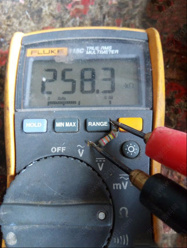

    收到同行送来的故障机壹台奔腾PC20N-AF电磁炉,客户说不加热,在我维修部里面通电试机完好,不过像这种时好时坏的故障还是拆开查查好些,打开后盖测量没有发现故障,于是老规矩,清洗烘干主板后上绝缘漆和绝缘纸,搞好后通电试机报警不加热了,测量同步电压都为3.88v,这个电压明显不对,看来高阻值电阻坏了,焊下电阻发现240k的电阻测量为258k了,换个240k的电阻后在测量同步电压为4.12v和3.78v!故障机修到这里,终于修好值得探讨。, 电磁炉工作电流为7.9A。
