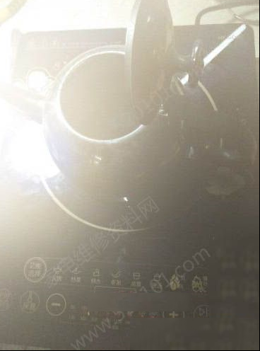

    收到故障机一用户美的触屏电磁炉,型号为RT2123,故障表现为开机后按功选择键加热,即跳保温。本以为是热保护。让用户明天来取。修完手头的东西。试机电磁炉,跳到保温也可以加热。其他功能键无反应,可以开关机。

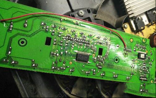

         拆机有灰尘,吹干,拆掉保温弹片,试机故障不变。测三电压正常,18v稳压管正常,该补焊的补焊。再试还是一样。转到控制板上,板子很新,电压正常,无腐蚀,无氧化,测铜铂线路各路通,无漏电。发光二极管正常。这就奇了怪了。直接一刀割开CPU连接保温按键。试机功能正常。随后又焊接试了试,就是这跟导线惹得鬼,随机飞线一根。所有功能正常。下面付图。从图可看主板绝缘漆无脱落。测试各铜箔无漏电。
