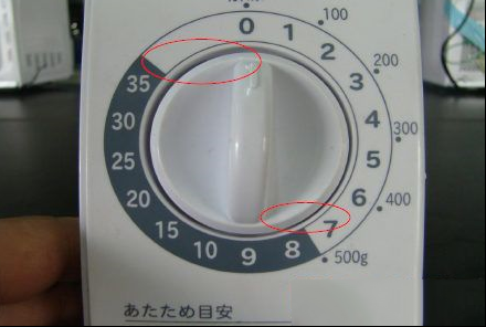

  二、观看旋钮位置
  如果旋钮到边的距离偏小,有可能因为干涉导致卡死
  间隙不均匀,会存在旋钮用控制盒之间摩擦导致卡死,维修方案:在经过以下几点确认后定时器合格后,调整间隙达到均匀状态,上紧螺丝。

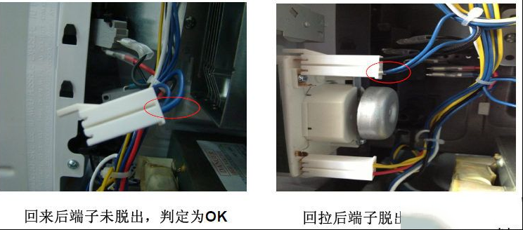

  三、观看定期器插线情况
  如果端子从护套内脱出,则会出现定时器时转时不转。确认方法:用手稍用力回拉一下线,看是否能把线拔出。
  维修方案:将端子重新传入护套后重新插上定时器

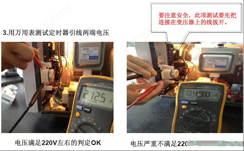

  四、用万用表测试定时器引线两端电压
  维修方案:插片线束端子是否有压处线皮,不完全导电的现象。若有,重新焊接端子

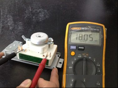

  五、用万用表测试定时器引线两端电阻
  测试定时器引线两端,若电阻为18KΩ左右,判定为OK;测试若显示电阻很大或者无穷大,判定NG
维修方案:若测试无电阻的产品,更换定时器

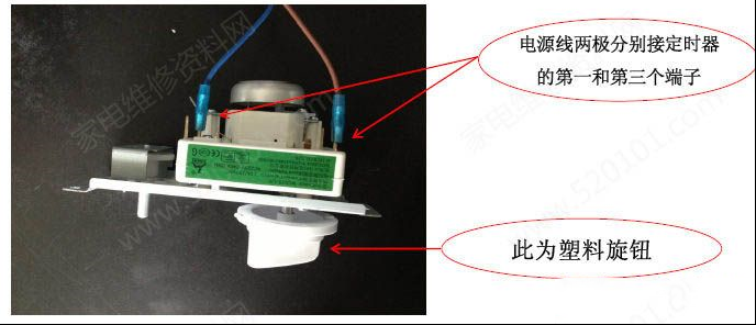

六、若定时器在某一位置卡住,请不要拧动旋钮,将定时器从塑料控制盒上面拆下来,如下图方式用电源线接定时器上的两个端通电测试
  测试定时器若能自动归零,则此定时器OK
维修方案:
1.若自动归零,则检查塑料旋钮上是否有塑料披风,若有,将批峰割除
2.若不能自动归零,则更换定时器
