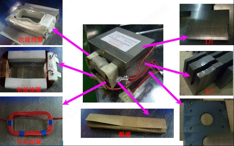

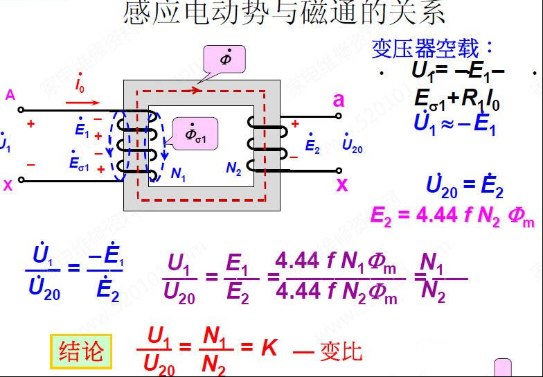

    微波炉变压器是微波炉中为磁控管提供灯丝电压和阳极高压的一种特殊的电源变压器。其性能的好坏直接影响到微波炉整机的性能,是微波炉的心脏部件。具有体积小,容量大,噪音小的特点。
        “变压器灯丝线圈”给磁控管的阴极提供3.2V左右的电压,使其通电流加热,达到规定温度后具有发射电子的能力。“变压器次级线圈”为磁控管阳极提供高压,使阴极产生的电子在恒定电场及其他结构的作用产生微波能输出。
  一、微波炉变压器结构及组成
  二、微波炉变压器工作方式

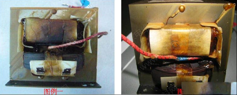

       当怀疑变压器故障时,先不要拆除,依次做如下确认:第一步:向客户确认是否是噪音,若是,则直接更换变压器;第二步:观察变压器外观有无烧黑,若是,则直接更换变压器;

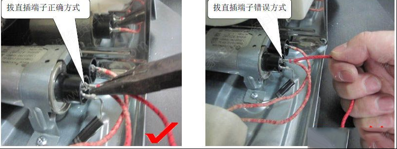

      第三步:观察变压器各端子连接处有无打火迹象,若是,则将端子钳紧,再开机检测故障是否排除;
  注意:1、端子打火会导致接触不良而不导通,将端子钳紧则可解决此问题;2、拔端子时使用正确手法,勿将端子拔断或拔变形;

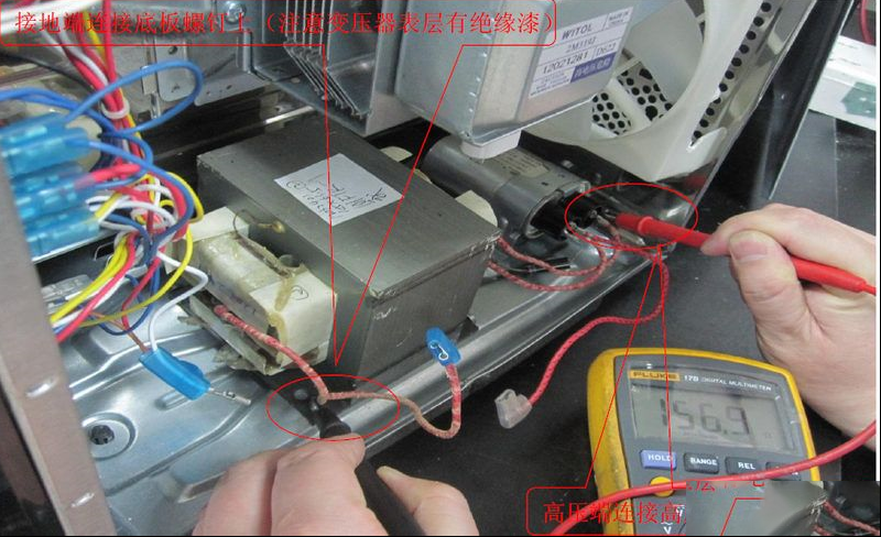

     第四步:测量次级电阻,若电阻<100Ω,则直接更换变压器,回网点后再装机进行合格确认,若确认合格,则不属于变压器故障,可回用;

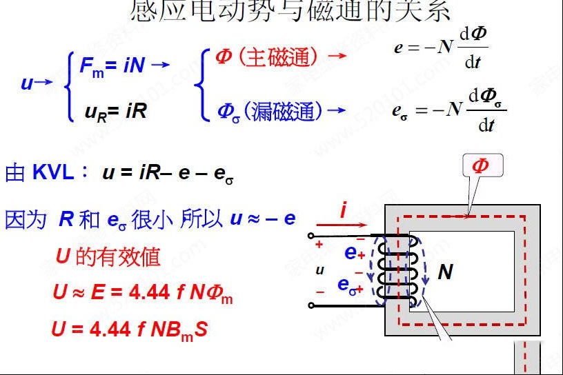

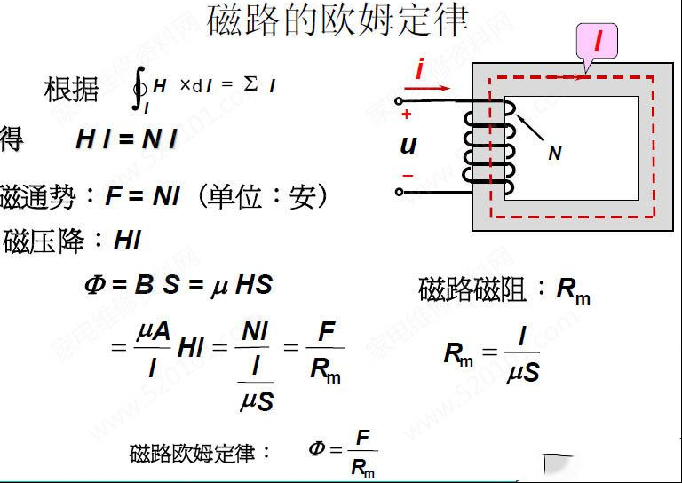

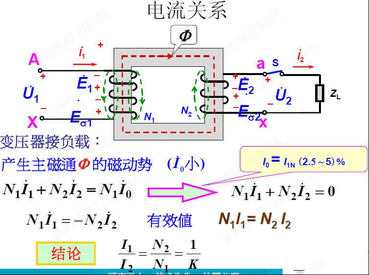

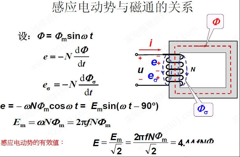

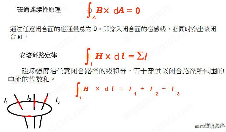

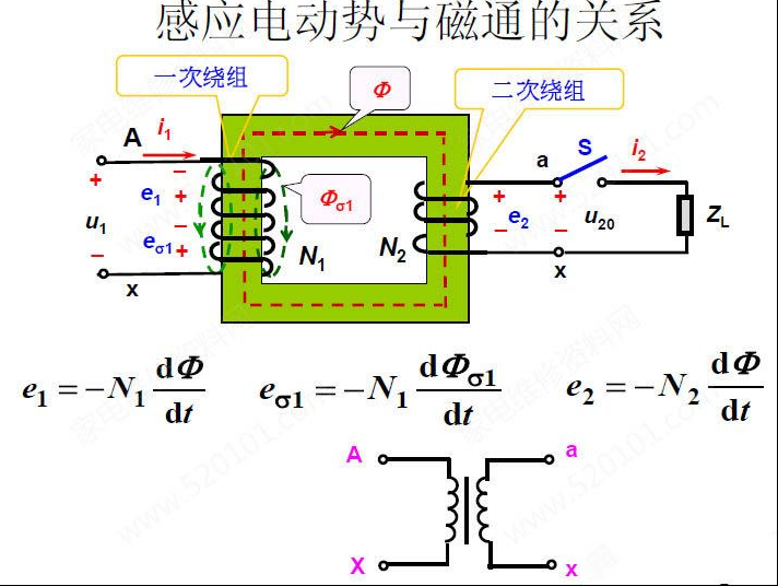

  五、变压器相关原理知识简介
