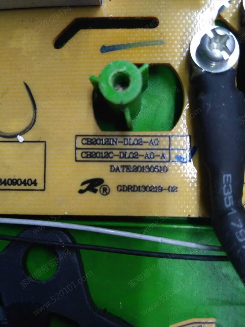

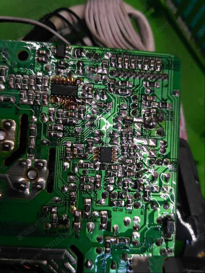

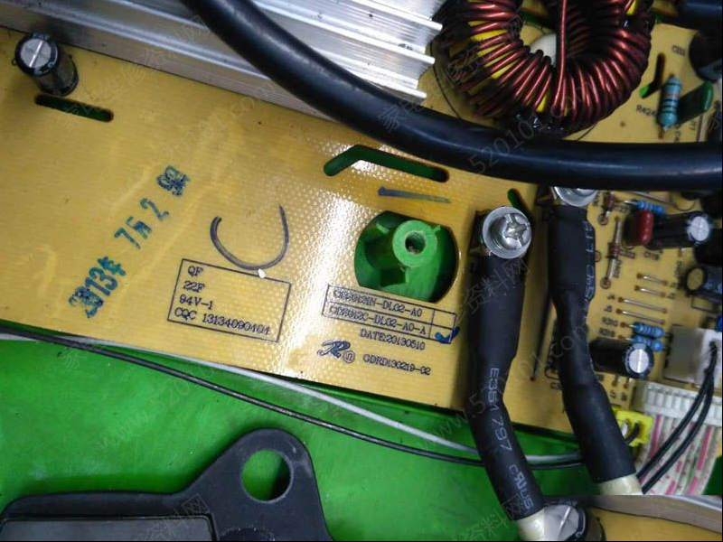

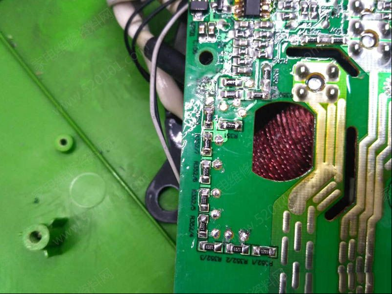

    接手朋友收到其他维修同行的一台苏泊尔电磁炉(苏泊尔C21-SDHCB06G板号CB2012C-DL02-A0-A),根据描述故障为间歇加热,测18v 5v等正常,测了高压电阻,贴片的,而且刷了很重的绝缘漆,没办法,烙铁补焊一次,故障依旧。

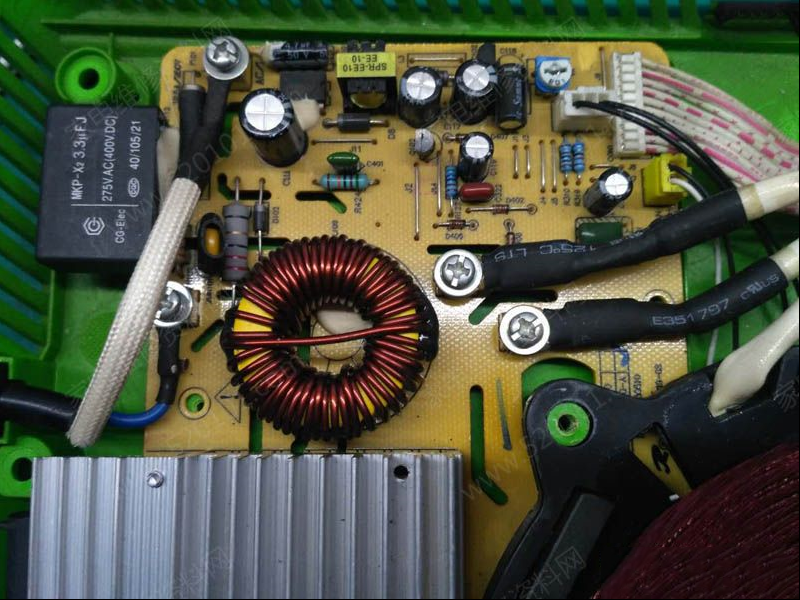

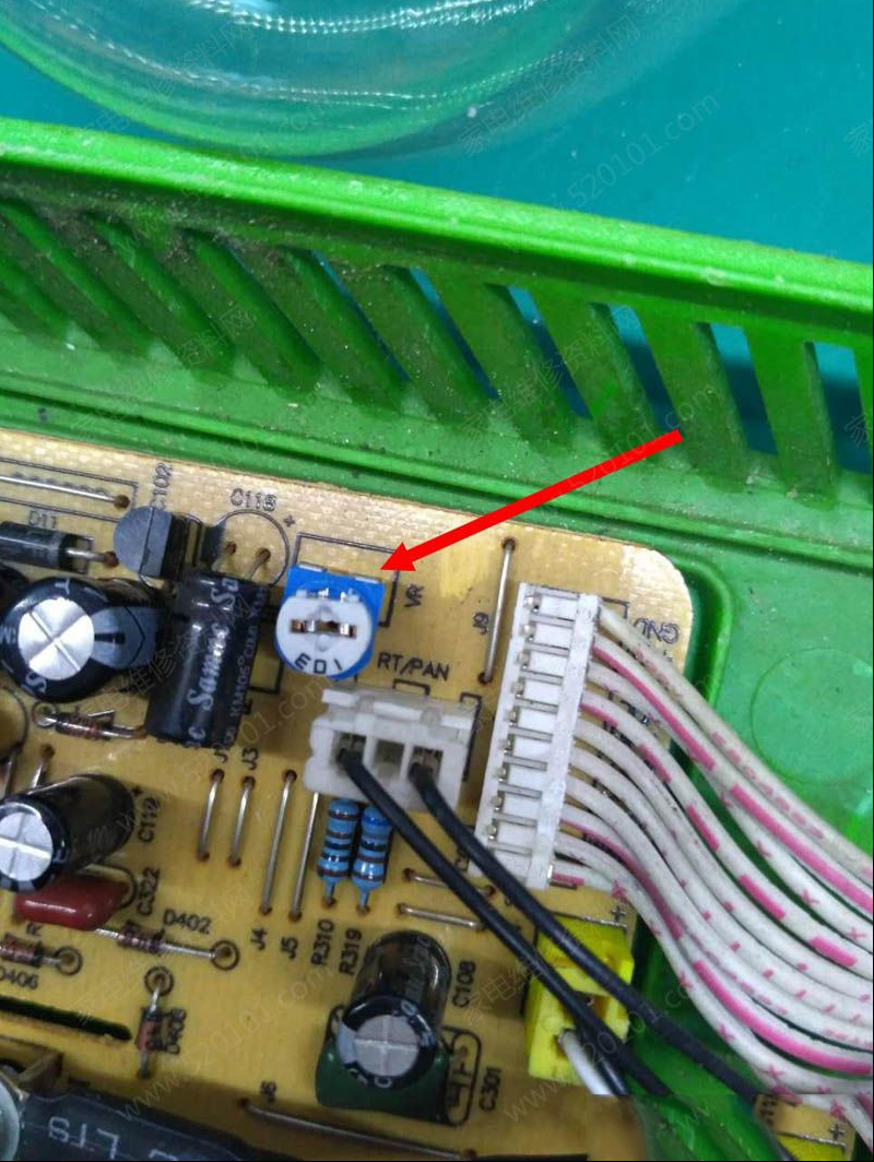

       转变思路,把重点放在了电流检测部分,大致查线路,电流信号反馈到按键板,根据按键板标识,得出按键板接线:GND/5V/CUR/VOL/PAN/IGBT/TRIG/HEN/PWM/FAN,重点放在了CUR上头,开机测对地电压,最大1v(数字表,只能参考)时,就跳了,果断实验电源3v发现加热功率超级小,但是,能够稳定加热了,忘记这玩意有可调电阻了,果断测一下,阻值无限大,更换后故障修复。最后顺便提一下,正常加热的时候CUR(IAD)脚电压是1.7V,应该是内部比较电压是1.7V。
