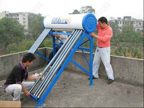

  一、1、安装支架
(1)安装位置选择。一般选择在屋顶,方向是坐北向南,正向南偏西5~10°,确保没有遮挡物。入户管线也应该减少,这样可以增加日照时间。
(2)组装支架。安装时应当按照说明谁把前片和后片组装在一起,然后使用扳手上紧螺丝,无松动即可。再将安装前后片侧斜撑住,起到结构上的加固作用。
(3)将水箱和真空管都安装完毕后,再进行检验所有的螺丝,再拧紧。
  2、固定支架
一般采用水泥墩、打膨胀螺栓亦或者是钢丝绳固定支架,当然需要更具自身屋顶的情况来选择最佳的固定方式。钢丝绳固定方法:把钢丝绳或大号钢筋套在前支架左右框及桶托左右u型环上,并用螺母拧紧,将连接好的四根钢丝绳或钢筋向热水器四角方向拉伸,在女儿墙或其它地方选择适当位置,钻孔按膨胀挂钩,将钢丝绳或钢筋与相应膨胀挂钩U型环牢固连接。
3、安装水箱
(1)电加热的安装。首先打开电加热口的防尘保温盖,松开里面的螺丝,然后将底部的塞撬开,检查内置密封胶圈,看它是否贴紧,随后将内置电热棒放入,贴紧后恢复,上紧螺栓。
(2)先把水箱放在组装好的之家桶托上,将水箱与桶托用螺栓连接,拧紧架子与桶托连接螺母,使水箱两端与支架左右两端距离相等,真空管中心线与前支架平面平行,然后把硅胶密封圈放入内桶翻边孔内放平。
  4、安装真空管
(1)管座的安装。先安装真空管管座,集热管的下部要安装,且将管座安装在支架的指定位置。
(2)插管。先检查保温层水箱内胆套着的密封硅胶圈,然后检查真空管工艺尾角是否破损,接着检查像水银的涂层透明度,检查管口是否有加工毛刺、圆度。把真空管外密封胶圈逃入真空管约15cm,用肥皂水充分浸湿管口,右手把握真空管尾端,一是为了保护工艺尾角,二是便于插管用力。垂直管口方向插入真空管,用力均匀轻旋推入水箱,插入后退回管座,这样依次把所有真空管安装完毕。

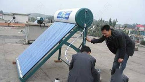

5、接冷热水管
(1)进出水口缠住胶带,然后上好管件,链接太阳能专用管道;
(2)电伴热带紧贴在管道外壁,用粘性扎带扎紧;
(3)把传感器装在水箱商城水位仪孔,管道外侧用厚聚乙烯橡塑管做保温;
(4)太阳能水箱上水由自来水接入。  6、接线
(1)电加热接线。红色线为火线,双色线为接地线,其余一根为零线。剥皮,露出2cm左右铜线,并套上热缩管,进行绝缘和防尘。然后把电源线与这三根线对色链接,接实接牢,从外侧用防水绝缘胶带统一缠好,避免短路。
(2)电伴热带接线。在电伴热带的端口切一斜面,让它的两线的距离相对较远,避免链接短路。用绝缘胶带缠住使其充分绝缘,并将电伴热带的端头与管的端头对齐,用绝缘胶带固定在官道上,使其紧贴管壁。另一端为智能控制仪端子,若有增压水泵,水泵接线与电伴热并联链接。
7、安装智能控制仪
(1)定位。在室内侧墙上,打孔,然后插入塑料胀管,将测控仪的固定底座安装在墙面上;
(2)传感器信号线与控制盒的信号线借口按照标记对接,插牢;
(3)恒温混水电磁阀要水平安装,电磁阀的接线分别接入控制盒上的接线端子。
8、调试运行
安装完毕,接通控制器电源,运行。如果没问题,则收拾工具,打扫卫生。最后计算、记录室内安装用件及数量,且同业主进行核实,如果无误,请用户签字认可。
