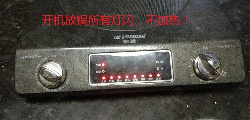

摘要: 收到同行送来的故障机壹台半球牌XD-18A电磁炉,放锅上电开机,调功能旋钮没作用,所有灯闪动,不加热,估计是保护了,拆盖检测三大电压:5V、20V、300V都正常,断电,检测各大电阻及感应器也没坏。 最后转到在线测 ...

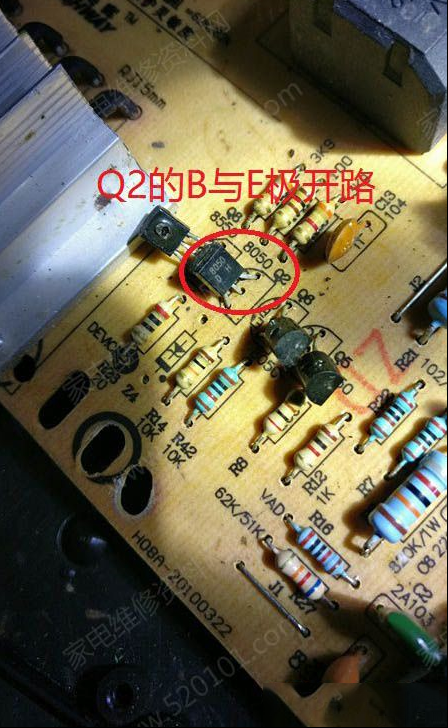

        最后转到在线测量几个脉冲驱动三极管上,这一测还真找到问题了,测Q2的B极与E极时,感觉阻值太大,把此管脱焊用表一检测,真的开路了。哈哈,立即找个S8050装上,试机加热正常了。脉冲驱动管损坏,没把门控管烧坏,还真少见。
