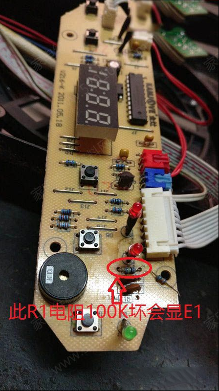

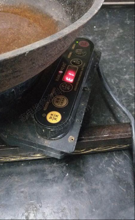

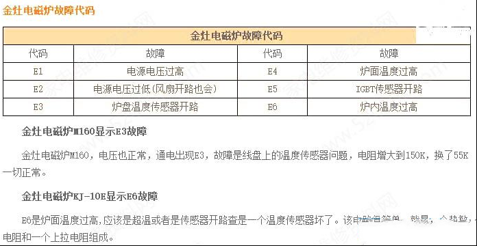

摘要: 最近收到同行送来的故障机壹台金灶V816A泡茶机,故障表现为开机显示E1故障代码,查此机故障代码,说是电源电压过高,此机CPU为S3F94C4EZZ-DK94,其16脚为市电电压检测端,查找电路,发现R1为此脚的接地电阻,看色标为100K ...
    最近收到同行送来的故障机壹台金灶V816A泡茶机,故障表现为开机显示E1故障代码,查此机故障代码,说是电源电压过高,此机CPU为S3F94C4EZZ-DK94,其16脚为市电电压检测端,查找电路,发现R1为此脚的接地电阻,看色标为100K,拆下检测为180多K的阻值,更换上一只100K电阻后,试机故障消除,正常加热。
