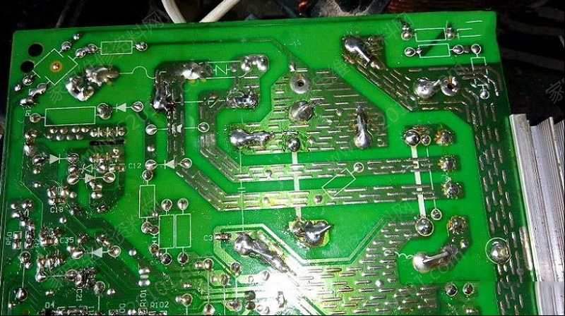

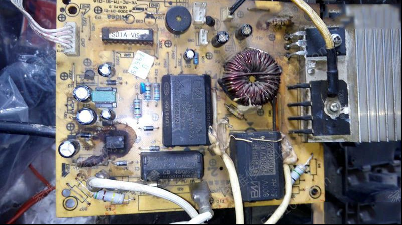

    最近收到同行送来的故障机壹台美的sh1982电磁炉,用户刚拿来时报警不加热,拆开电磁炉测量电阻R3开路,更换上去之后,谁知第二天用户又拿来说是老毛病,再次测量让R3、R19、R17结果正常,测量R4、R5、R37、R32都正常,上机可以加热。
        过了一小时开机,还是不加热,滴滴报警,于是直接将R3、R19、R17用510K电阻,R4、R5、R37、R32用1M电阻代替,不管什么时间开机一切正常。用户拿走已一星期一切正常,可调都是用331贴片代换的。
