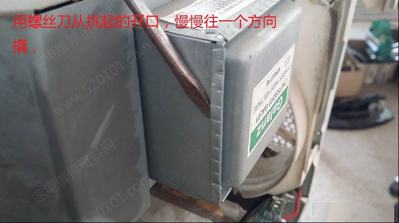

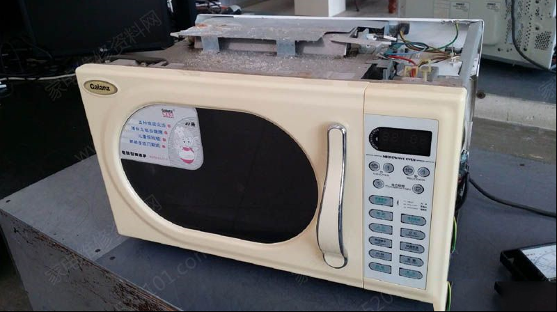

    我们在维修微波炉的时候,经常会碰到微波炉磁控管高压端子漏电的现象,遇到这种情况,要不就换端子,要不就换磁控管。换端子没有专业的碰焊设备弄不了,换磁控管维修成本太重,客户接受不了。在这里我介绍一个低成本的维修方法跟大家分享,已经应用在上百台成功案例,绝对好用,具体请看下图。

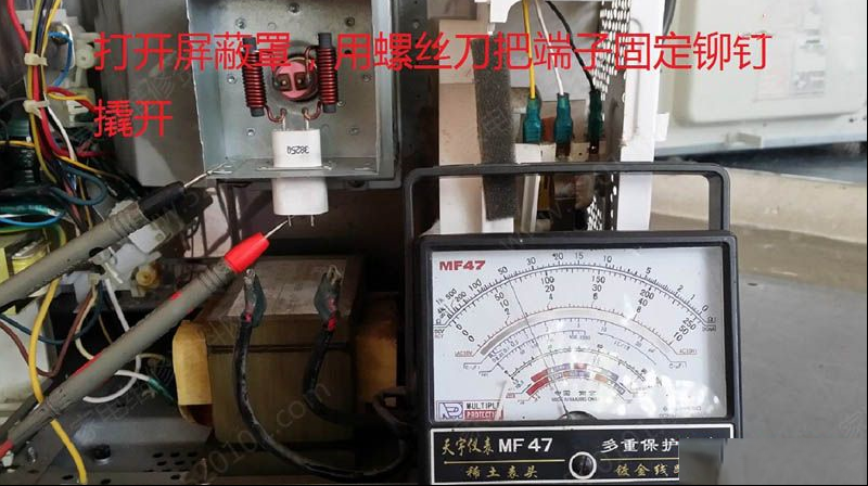

  这台微波炉,测得高压端子漏电,等待手术

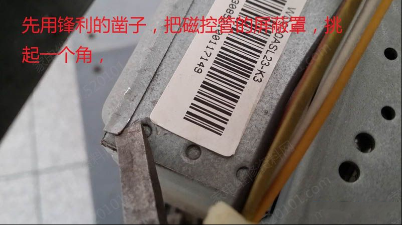

  先用锋利的凿子,把磁控管的屏蔽罩挑起一个角
  用螺丝刀从挑起的开口,慢慢往一个方向撬

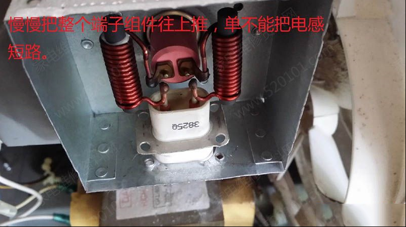

  打开屏蔽罩,用螺丝刀把端子固定铆钉撬开

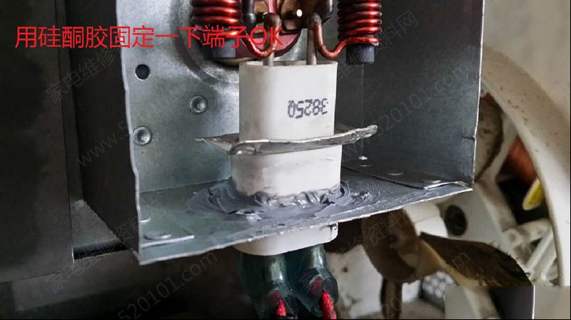

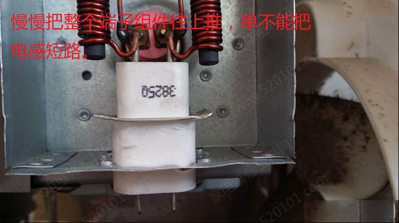

  慢慢把整个端子组件往上推,但不能把电感短路
  用硅酮胶固定一下端子之后就可以了

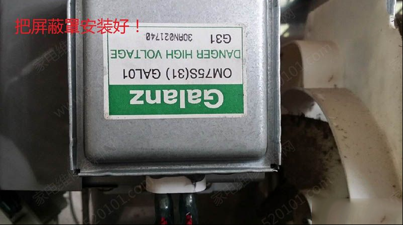

  最后把屏蔽罩安装好
  微波炉加热试机一切正常
