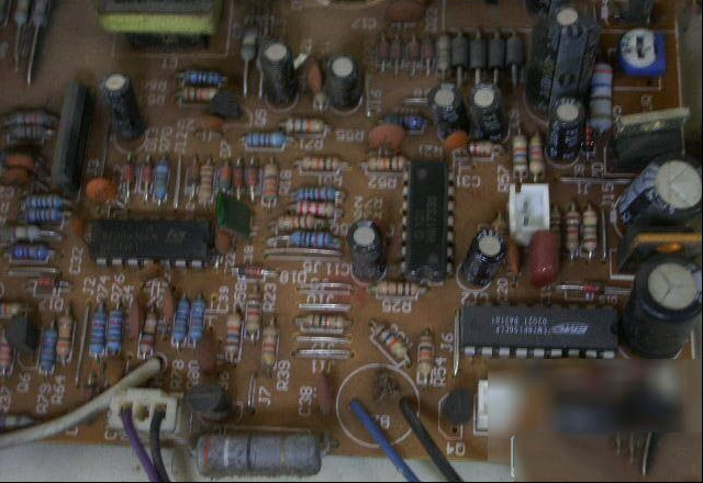

    最近收到同行送来的故障机壹台爱德C16电磁炉,客户反映说是使用过程中报警停机。当时的第一反映就是过热保护停机了,应该是散热部分出问题了。插电试机,果然风扇不转。开机检测驱动开工三极管C2229Y已损坏,分压功率电阻表面色环已消失,实测为39欧姆。从网上查得相同型号电磁炉该阻值就是39欧姆(见下图1)。

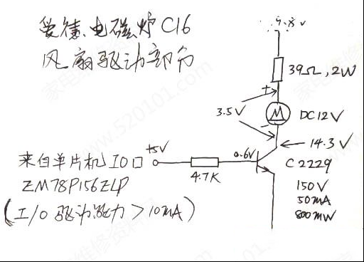

1、详细测绘了驱动部分电路(如图2、3),测得开关三级管C2229基极电压0.6V,集电极电压14.3V,显然未能饱和打开,电机两端电压仅为3.5V,而拆开后的风扇电机工作电压为12V(如图4)。
2、查C2229资料,基极电阻4.7K,基极电流为1mA,集电极电流实测为50mA,应该可以饱和导通,但实际就是不饱和,换了另一只C2229,依然不饱和导通,开关三极管工作在了放大状态,这也是最开始三极管损坏的原因吧,但为啥这个电磁炉用了10年才出这个问题呢?但这正是值得大家讨论的地方,工作时间长了,整流模块和igbt模块的性能下降发热量增大的缘故,没有导致故障表现为发生?无法确定,但得继续解决问题。

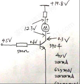

3、查了2N3904开关三极管资料,参数满足工作需求,更换为3904,同时将基极电阻更换为500欧姆,基极电流控制在5mA以内(单片机驱动电流不小于10mA)。测试,风扇刚刚有劲,风扇两端电压12.3V,三极管集电极电压0.3V,工作在开关状态。
4、试机,烧了一大锅水,正常。
