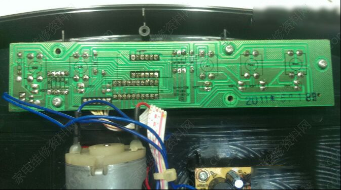

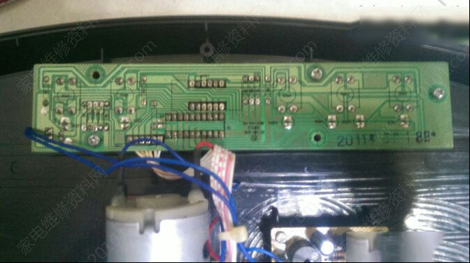

摘要: 收到同行送来的故障机壹台电茶壶,故障表现为插电自检嘀的一声后按开机无反应,因为这个故障扔在一边很久了,今天找出来通电开机了正常烧了一壶水后再次无反应,电源通往按键控制板5v正常,控制20脚芯片16脚通往开机键4. ...
    收到同行送来的故障机壹台电茶壶,故障表现为插电自检嘀的一声后按开机无反应,因为这个故障扔在一边很久了,今天找出来通电开机了正常烧了一壶水后再次无反应,电源通往按键控制板5v正常,控制20脚芯片16脚通往开机键4.4v,按下开机键变为4.2v,看电路5脚开机信号输出,按下开机键5脚0v无电压,确定就是这个芯片问题了,从别的电茶壶拆的控制板改上开机加温都正常。
