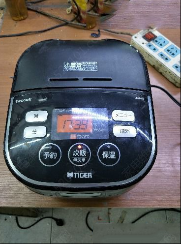

摘要: 收到同行送来的故障机壹台日本原装进口100v输入电压的虎牌电磁式电饭煲,故障是通电没反应(因内部有电池,显示屏有时间显示…说明显示板是没问题),拆机检测发现功率管、桥堆、大保险都已经挂了,内部无蟑螂杂物之类的, ...

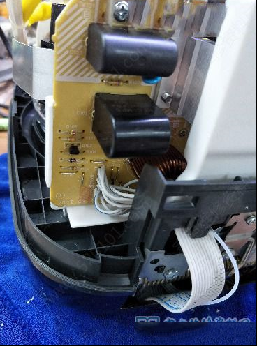

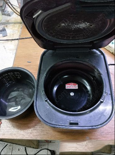

    收到同行送来的故障机壹台日本原装进口100v输入电压的虎牌电磁式电饭煲,故障是通电没反应(因内部有电池,显示屏有时间显示…说明显示板是没问题),拆机检测发现功率管、桥堆、大保险都已经挂了,内部无蟑螂杂物之类的,很干净,直接换上好配件烧水试机正常,连试二天,第三天,拿出内胆去倒水,再装水回来想试机,发现机子又没反应了。
     打开一看,保险竟然挂了,但功率管完好,以为的保险质量不过关,重新换个大一点的,装机烧水试机连续几次,均正常了。又是在第二天,再拿内胆去装水…回头试机,又没反应了,拆开一看,功率管,保险都挂了(也没见跳一次空开,电磁炉短路时会跳)

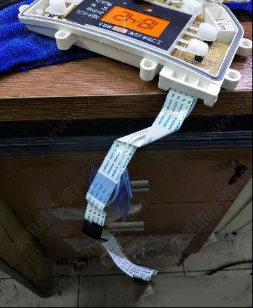

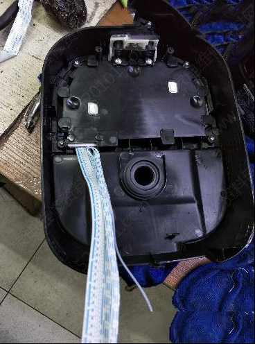

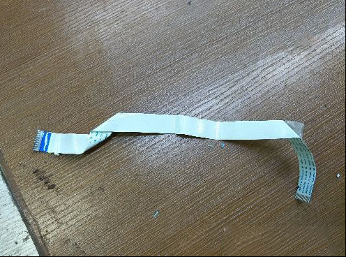

     无意中发现翻开上盖时,灯泡有瞬间亮起现象,对比以往修过的类似电饭煲不应该有此现象,于是频繁开关上盖试机,灯泡也跟着一亮一灭,到此终于找出根源,拆开上盖取出16p排线,对着强光灯一照,发现二处对折的地方金属线的距离很近,在弯时会碰在一起(排线过硬,对折时已经有点受伤)。但又找不到合适的排线,只能找来粗排线,算好16根,一根一根的对接到显示板和高压板上去,功夫不负有心人,终于是成功了。
      无独有偶,前二天又收到同行送来的故障机壹台一模一样的机子,但故障不一样,这个故障是一按开始键就保护跳掉了,就是不能加热,就好像没放内锅一样的故障,偶尔在打开盖时不会跳掉,开关几次,果然,在开盖时能正常加热,想到上一次的经历,直接拆上盖取排线,果然,对着强光灯一照,发现对折处有点似断非断的样子。
        老办法,连排线。从前几年到现在,修过很多日本进口的这种电饭煲,发现他们的玩意儿和国内差不多,也是越来越差,以前修的大多数是插错电烧坏,现在是要不炸管,要不芯片挂掉。
