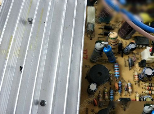

摘要: 收到同行送来的故障机壹台电茶炉,是双炉的,故障是开机显示E3不加热并报警,此机是同行没修好转到我这,目测板子上该动的地方都动过,据客人讲此机是新机很久没用,刚拿出来就这样,首先测300v、18v、5v电压都正常,查几 ...
    收到同行送来的故障机壹台电茶炉,是双炉的,故障是开机显示E3不加热并报警,此机是同行没修好转到我这,目测板子上该动的地方都动过,据客人讲此机是新机很久没用,刚拿出来就这样,首先测300v、18v、5v电压都正常,查几大电阻电容无坏,此电茶炉前任维修员已将339换过了,测cpu边上几个瓷片电容也没有漏电,经过一番折腾,主板和显示板上的电阻电容基本测了个遍也没发现有坏件。
     回头一想,以前有碰到几例类似故障,都是杂牌机常见,就是电路检测到电压偏高(实际电压正常)。插到电磁炉保护插座上去,打开保护开关,因此机无2uF的滤波电容,所以保护插座上的灯泡没有发出微亮(正常电磁炉一插上就会有微亮)
     于是拿来电吹风,也插到保护插座上去,只打开凉风档吹着放到一边去,灯泡有发出微亮光,再插上电茶炉开机,没见E3出现,正常的功率显示出来了。将原机上电压检测电阻470k换成510k,再试机还是E3,再在510k上串上了一个150k的,再试机正常了。(原板子上丝印是470k)
装上机子用水试机一切正常。
       总结以往几例故障:应该是cpu内部数据出现故障才会出现这种情况,特分享此案例,希望能给大家一点借鉴。
