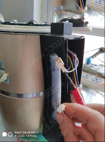

    客户送来一美的HJ13D11豆浆机,型号如下图所示,初步检查,电机加热正常,上水试机,加热三分钟后E1,根据多年的维修经验告诉我,检测电路问题。打开检查,从芯片到温控头,每一个电阻电容,都是正常。

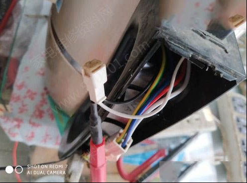

        苦思冥想,不会是上下插头的事吧,轻轻拨开防水皮,看着插座铜皮也正常,拿起万用表,转到轰鸣档,一测不响,再次确认,谁会想到这里出问题,于是干紧处理,下铜丝缠绕,从下面穿出,在线上剥口并线焊接,套热缩管,装机试机,一切正常。
