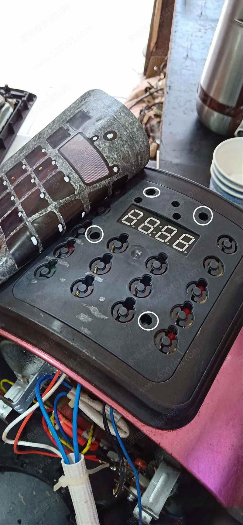

摘要: 最近有朋友在问苏泊尔电压力锅的控制面板怎么也拆不下来,能撬开缝,好像是卡扣就是撬不开,询问如何拆卸,在这里我把方法分享给大家,首先准备一个吹风机,先加热面板后再撕开面板膜,掀起一角,拧开, ...
    最近有朋友在问苏泊尔电压力锅的控制面板怎么也拆不下来,能撬开缝,好像是卡扣就是撬不开,询问如何拆卸,在这里我把方法分享给大家,首先准备一个吹风机,先加热面板后再撕开面板膜,掀起一角,拧开,卸下螺丝,外套就可以拉开了。
       一定要用电吹风加热,千万不要撬坏面板,否则是拆开了,可是面贴粘不回去了。
