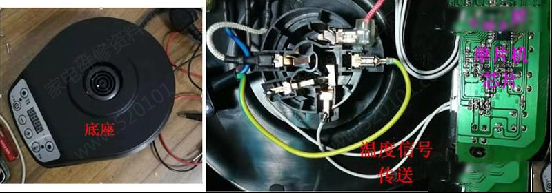

    收到故障机一个温控咖啡壶,博纳维塔Bonavita牌,故障表现是不能加热了,指示灯也不亮了。由于这个壶不同于一般的电水壶,还可以控制温度,完全是电子电路的,我心中也无底,估计是单片机控温的,又没有详细资料,也无电路图。

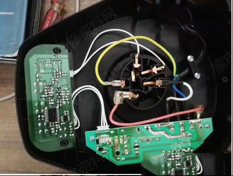

         根据他提供的照片,网上也找不到电路图,只好叫他先拍几张内部电路板的照片,以便看看使用什么芯片。看到照片,是使用SN8P2722PB单片机芯片的温控咖啡壶,偶然又看到照片的电源部分一个电解电容爆了,心里有了谱,叫他送过来。

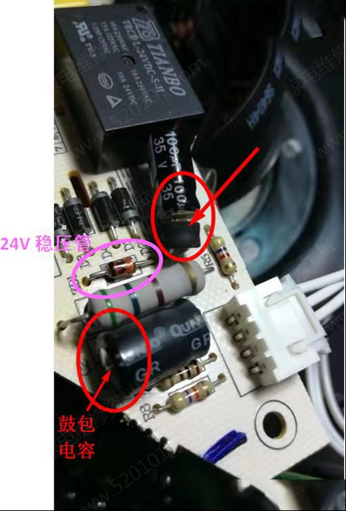

         仔细检查了一遍,电源的两个电容都有了问题,一个爆掉了,另外一个鼓了包,又对电源周围的整流二极管、稳压管等一一作了检测,发现一个24伏的稳压管已经击穿短路。毛病大体确定了,是电容惹的祸。
         厂家对电容选材不当,电解电容本身就是薄弱环节,使用了低质量的电容,漏电过大,发热导致损坏,继而造成稳压管损坏,没有了24V电源(24V稳压管为IN4749A),导致控制主回路的继电器线圈没有控制电压,后边的单片机也造成失电,无法工作。到市场买了较好质量的电解电容和稳压管,换上以后,又通电空载检测了一下,看到数码管已经能够显示,各处电压恢复正常。朋友拿回去试烧了两壶水,没有发现问题。
