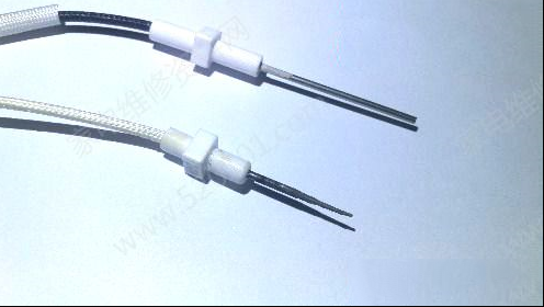

    自己家里收到其他维修同行的一台万家乐LJSQ20-12VU2冷凝式燃气热水器,故障表现为能正常使用,就是每次洗完澡关水后就显示故障代码E0,而且风机不停的工作,只能关热水器插座开关后才能停,再次通电后能正常使用,但是还是每次关机后显示E0,如此反复,后来偶尔出现显示E6代码,如果工作时间很短的话不会出现这种情况,一般都是洗澡后出现。
        此故障出现比较频繁,于是开机检查风压开关,比例阀未发现异常,最后检查火焰反馈探针,发现该机火焰反馈探针已烧蚀一半以上,网上买回新的换上后热水器恢复正常。
