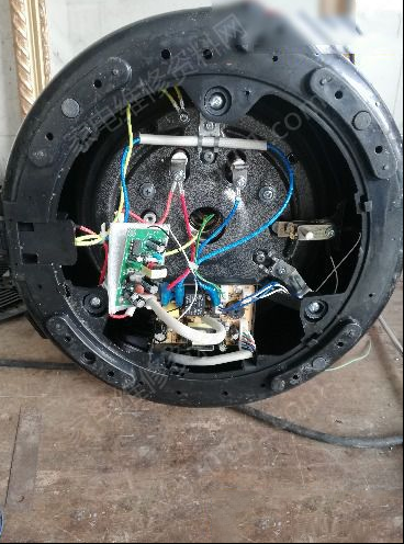

摘要: 最近一同行询问说他修了收到其他维修同行的一台雅乐思压力锅,故障是不通电,打开看电源芯片炸了,手里没有同样的芯片,于是用电磁炉电源模块改上,试机能用了,问我这样做安不安全?我个人建议不要这样做,因为电磁炉电源 ...
    最近一同行询问说他修了收到其他维修同行的一台雅乐思压力锅,故障是不通电,打开看电源芯片炸了,手里没有同样的芯片,于是用电磁炉电源模块改上,试机能用了,问我这样做安不安全?我个人建议不要这样做,因为电磁炉电源模块是热地,比较危险,这样改整机供电就和电磁炉的一样了,没有了冷热地的隔离,如果漏电了,会发生触电的风险,电压力锅又是经常和水和蒸汽接触的电器,这样漏电的风险要比电磁炉更大。
        可以用智能机顶盒或光纤猫的外置开关电源适配器来改造,或找一个独立的12V1A的直流电源进行改造,将原来的开关电源的初级零件和开关变压器拆除掉,将12V1A的电源适配器,220V输入端接在原来的开关电源的220V输入端,12V输出端接在原来的开关电源次级的整流管输入端或输出端都行,主要是接在12V的滤波电容正极端和负极端就行,将12V1A电源适配器,接入原机的电源电路就行了, 这样改比较安全,而且外置的12V1A电源适配器,也有塑料外壳和冷热地隔离,不用担心漏电和触电的风险。
