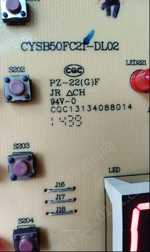

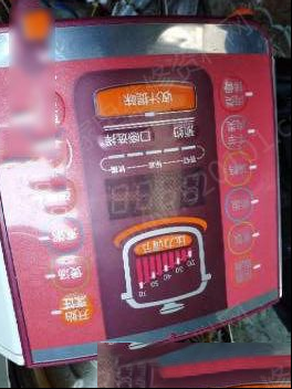

摘要: 自己家里收到其他维修同行的一台苏泊尔电压力锅,故障表现为稀饭为30分钟,按启动不到一分钟就跳到8分钟,饭不熟也没有压力,鸡鸭50分钟启动后跳到25分钟,都做不熟。拆机,把主板和加热板都从锅体拆下连接好线路试机正常了 ...

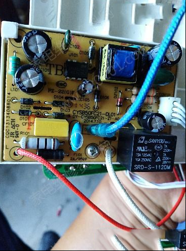

    自己家里收到其他维修同行的一台苏泊尔电压力锅,故障表现为稀饭为30分钟,按启动不到一分钟就跳到8分钟,饭不熟也没有压力,鸡鸭50分钟启动后跳到25分钟,都做不熟。拆机,把主板和加热板都从锅体拆下连接好线路试机正常了。暗自窃喜以为接触不良。装好后试机故障依旧,无故障代码。
       加冷水一瓢,设定稀饭20分钟,锅盖打开,把手转到加锁位置,启动能正常加热到水开,水一直沸腾,没出现水不加不太热就显示剩余几分钟的情况,准备拆开上盖买个温度传感器,收到上盖温度传感器后,安装完成大小米红豆粥试机成功。简单分析故障,开盖把手转到上锁位置试机能加热也不显示剩余时间,此时只有温度传感器没有参与工作,也就是没有给电脑发送错误信号,那么问题最大可能就出在传感器上。
