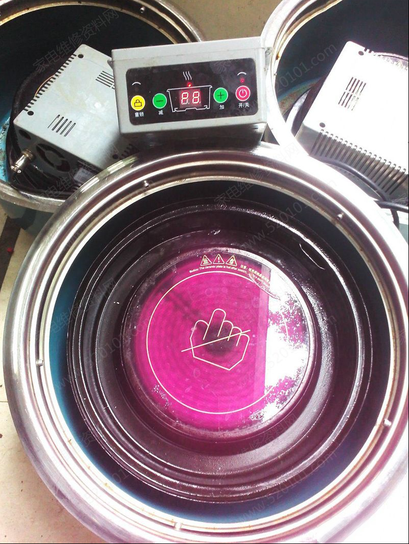

YS-X-1500A红外无烟电烤炉不通电的检修思路
2023-5-14 11:16| 发布者: 开心| 查看: 218| 评论: 0

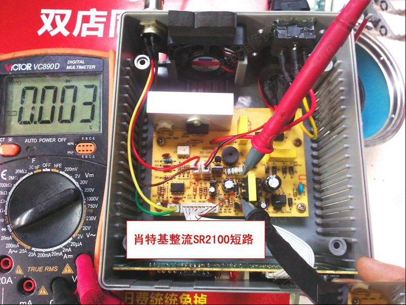

摘要: 最近陆续收到故障机了一个餐馆送来几批无烟电烤炉,故障表现基本都是三无,查保险管限流电阻. VIP12A完好. 整流滤波320V正常,没有12输出的全部为肖特基整流SR2100击穿(2A100V可能电流小了),全部换上电流 ...

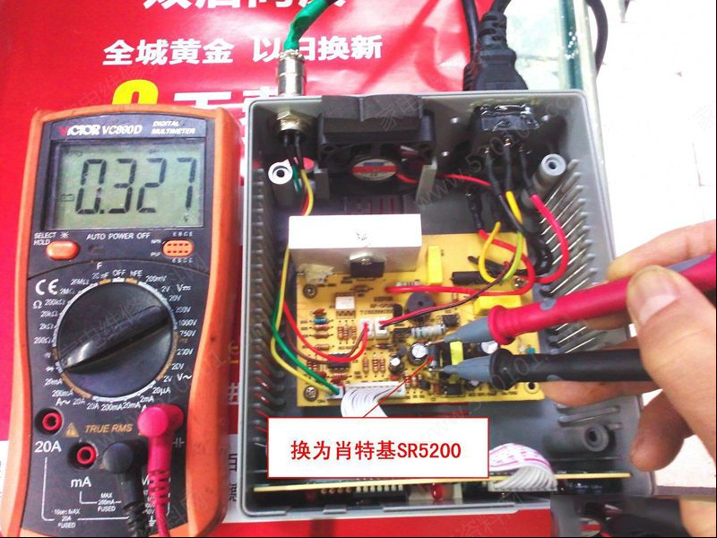

    最近陆续收到故障机了一个餐馆送来几批无烟电烤炉,故障表现基本都是三无,查保险管限流电阻. VIP12A完好. 整流滤波320V正常,没有12输出的全部为肖特基整流SR2100击穿(2A100V可能电流小了),全部换上电流更大的SR5200(5A200V),整流击穿是通病。

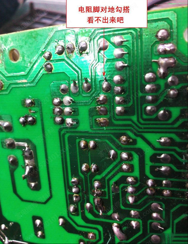

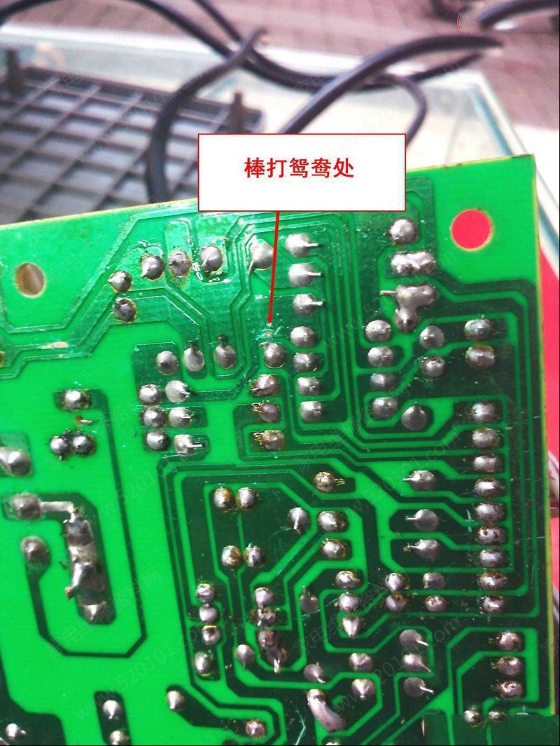

        其中通电显示就E4按键无法操作,把电阻,电容,二极管,光耦和电压检测全部查了一遍也没有发现原因,正打算暂缓维修时却意外发现电阻一脚与邻居地有所勾搭,棒打鸳鸯解除E4。

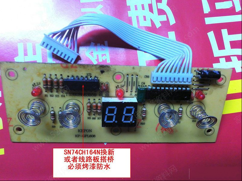

          两台屏幕显示数字不全乱跳并中途死机,均为SN74CH164N和电阻因进水脚腐蚀绣断损,更换或线路搭桥集成块烤防水绝缘漆都行。
