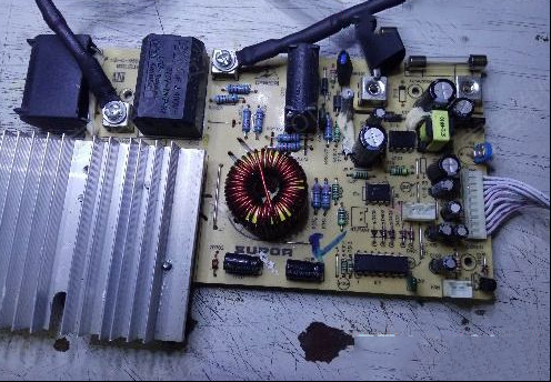

摘要: 收到同行送来的故障机壹台苏泊尔C21-SDHC15电磁炉,该电磁炉加电无反应,拆板检查,保险、全桥、功率管损坏,全部换新。装回通电,滴声一响,电源灯亮。上锅开机,间隔一秒加热,面板灯一闪一灭。 在维修部放置数日 ...
        在维修部放置数日,今天空时在拿出来维修,无意间发现339有点异常,立马动手将其换掉,通电再试,故障依旧。再将原339装回试一下,居然好了,仔细检查339的4-5脚有一贴片C303被焊接过程中弄虚焊了,装回后试机一切正常。
