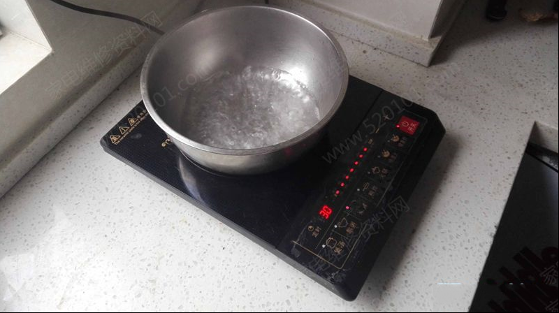

摘要: 收到同行送来的故障机壹台九阳JYC-21ES10电磁炉,故障表现为通电无反应,拆机检查,目测辅助电源限流电阻烧坏,450V10UF滤波怀孕。限流电阻色环已看不清,经查是47欧的。 这两个原件烧坏,那辅助电源IC也坏了,测试果 ...

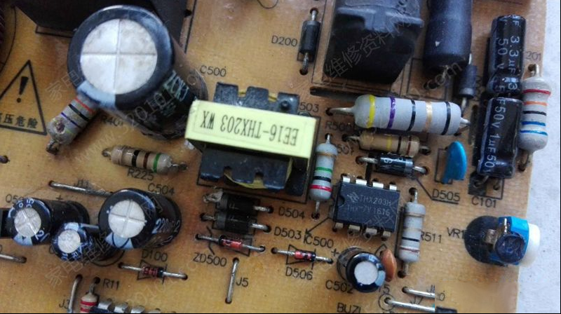

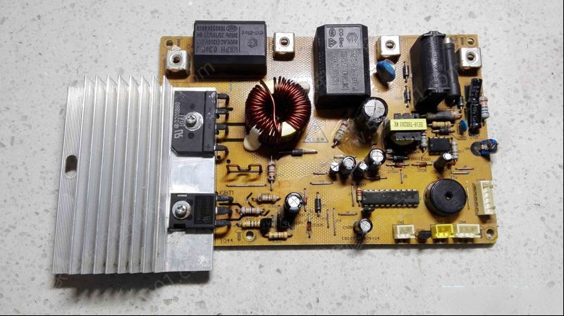

  这两个原件烧坏,那辅助电源IC也坏了,测试果然击穿,更换损坏的几个原件。
  这个IC型号是THX203H,离近点大家看看。开始从旧板子上拆了一个装上,还是不能用,只好买了新的换上去。

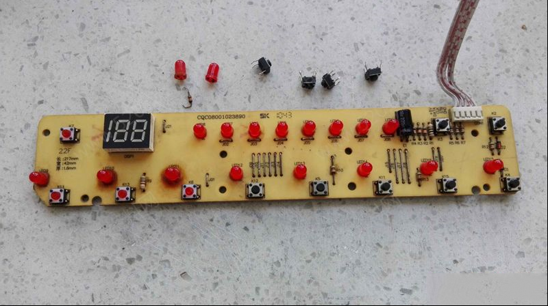

  换好后测试三压正常,通电测试,能加热了,但是控制面板上有两个灯不亮,拆下看到针脚锈蚀断掉,四个按键不灵,数码管右下方有个51欧电阻也开路了,于是都换了上去。
  再次通电测试,各项功能正常,维修结束。
