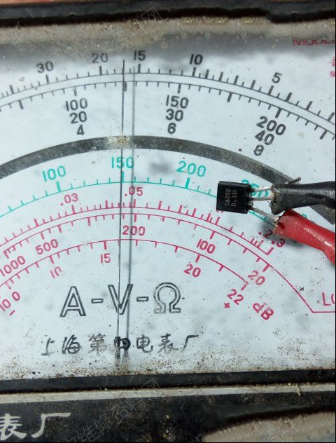

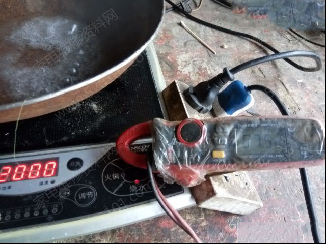

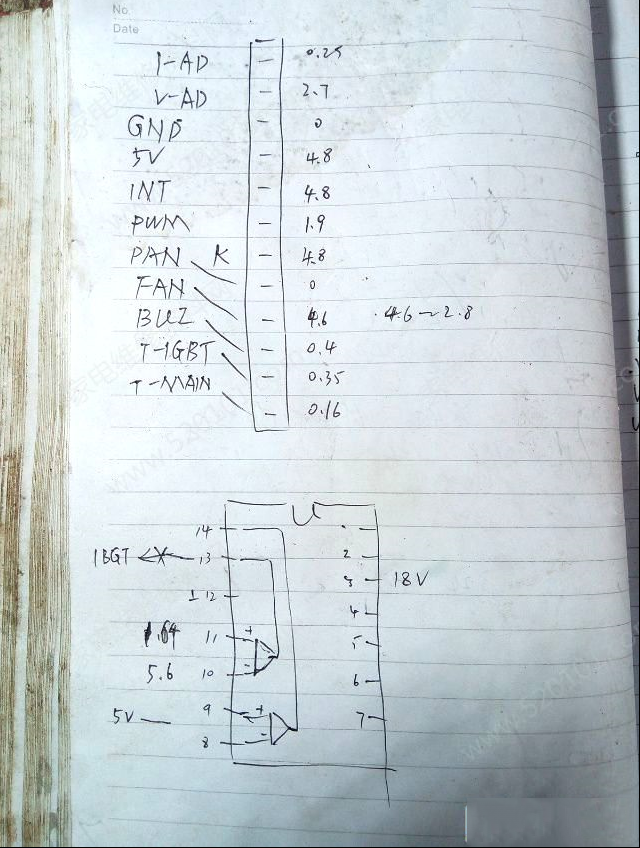

    最近收到同行送来的故障机壹台千泽TS-20GS4电磁炉,故障表现为通电试机显示E0,拆开电磁炉,测量发现300k电阻变成了340k,换上还是显示E0,难道说是MCU坏了?抱着疑问,偶然间看到这篇文章《千泽TS-20GS4电磁炉每间隔约2秒显示E0,断续加热》,按照这篇文章的思路,原来是S8050性能变质了,用47万用表测量正向阻值为30k左右,好的s8050正向阻值为15k左右,换新OK工作电流为7.5A。
