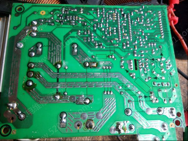

美的C21-SH216电磁炉不加热且不报警的检修思路
2023-5-14 11:16| 发布者: 开心| 查看: 36| 评论: 0
摘要: 收到同行送来的故障机壹台美的C21-SH216电磁炉,故障表现为不加热且不报警,拆机测量820k电阻和5微法电容好的,待机测量5微法电容两端电压为296v,开机测量却降为198v,不知道为何,降这么多,测量2微法电容为446nF,更换 ...
    收到同行送来的故障机壹台美的C21-SH216电磁炉,故障表现为不加热且不报警,拆机测量820k电阻和5微法电容好的,待机测量5微法电容两端电压为296v,开机测量却降为198v,不知道为何,降这么多,测量2微法电容为446nF,更换新的电容之后,故障机修到这里,终于修好值得探讨。,此故障为滤波电容不良,引起带载差导致的。
