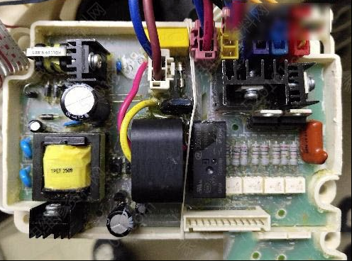

帝度智能马桶盖控制面板全部指示灯频闪的维修
2023-5-14 11:16| 发布者: 开心| 查看: 96| 评论: 0
摘要: 自己家里的一个帝度智能马桶盖控制面板出现所有指示灯频闪故障,这个故障应该是个通病了,同样型号产品同样型号同样故障我遇到三次了,起因是开关电源板47μF/400v电解电容容量变小,引起控制电路不能正 ...
    自己家里的一个帝度智能马桶盖控制面板出现所有指示灯频闪故障,这个故障应该是个通病了,同样型号产品同样型号同样故障我遇到三次了,起因是开关电源板47μF/400v电解电容容量变小,引起控制电路不能正常二作。电源板是用硅胶封装防潮处理过,需小心去掉硅胶后把电容换上即可恢复正常。(下图2中左上电容)
