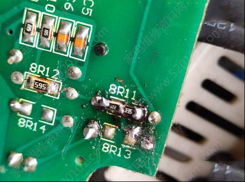

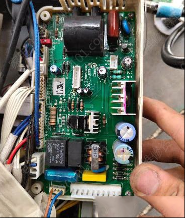

摘要: 上门维修收到其他维修同行的一台史密斯的恒温热水器,故障表现为打燃要熄火,显示板上没显示燃烧,怀疑感应针不对,下开火正常烧到针的,直接短接电脑板问题依旧,给用户报价后,用户说要修,于是拆回到维修部,把电脑板取 ...
    上门维修收到其他维修同行的一台史密斯的恒温热水器,故障表现为打燃要熄火,显示板上没显示燃烧,怀疑感应针不对,下开火正常烧到针的,直接短接电脑板问题依旧,给用户报价后,用户说要修,于是拆回到维修部,把电脑板取下来,看看可以修好不,因为这个板子没注胶,可以下开,初步测量了下,正面的取样电阻正常,反过来理了,下发现有个取样电阻烧坏了点,开路了,阻值为5.9MΩ,由于手头上没那么大的电阻,于是找了个255和335串联上好试机,打燃有燃烧标志,一切正常。
