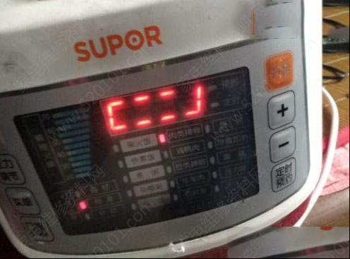

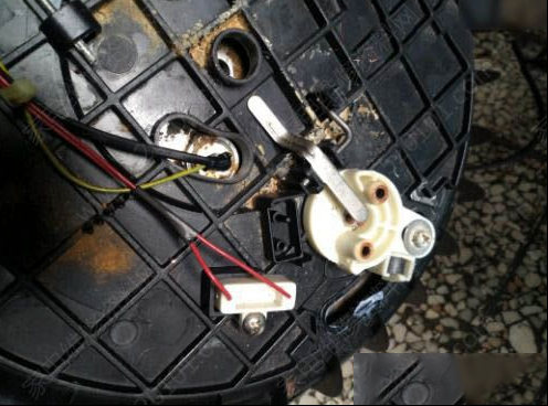

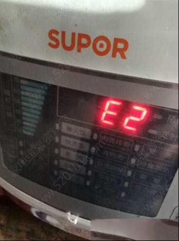

摘要: 收到同行送来的故障机壹台苏泊尔CYSB50FC89-100电压力锅,故障表现为通电显示正常,按功能键马上显示E2不加热,此故障为上盖传感器断线导致的,如下图所示,只要拆开上盖将线接上(最好套上热水管)就可以修复。此电压力 ...
    收到同行送来的故障机壹台苏泊尔CYSB50FC89-100电压力锅,故障表现为通电显示正常,按功能键马上显示E2不加热,此故障为上盖传感器断线导致的,如下图所示,只要拆开上盖将线接上(最好套上热水管)就可以修复。此电压力锅的上盖拆卸比较麻烦,需要费一点功夫才行。
