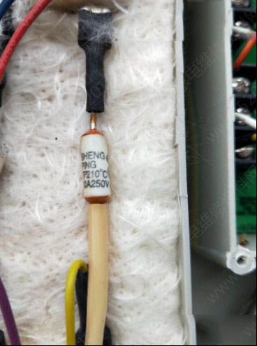

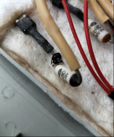

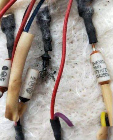

    上门维修一款哈佛牌即热式电热水器,此款即热式电热水器加热不正常,本来不愿意维修这个的,因为里面有玻璃丝绵,粘到身上那个难受啊,多天都不好,今天没事干拆开研究下,用镊子轻轻取下覆盖的玻璃棉,里面有四根石英发热管,和足浴盆的应该一样,就是功率大一些,一根估计1800-2000W左右,因为标定功率7000w吗,有三根测量正常,第四根也就是最后一根不通,还有两个温度保险也烧坏了,每一根管子都串联一个210度10A的温度保险,估计还是电流大,保险小了,再更换一定选20A的,看来这东西也没啥技术含量,单片机控制5个继电器控制每根发热管独立工作,为啥4根发热管5个继电器,其实最后一根管子是从中间抽头了,也就是相当于3根大管,2根小管,调温度精密些罢了。
