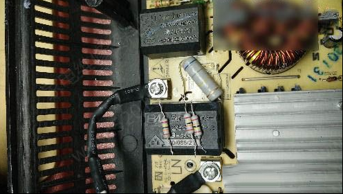

摘要: 收到同行送来的故障机壹台苏泊尔C21-SDHC16X电磁炉,故障表现为不通电,三无,拆机检查保险烧爆了。IGBT,桥堆都烧了,将这些损坏件逐一更换好后串灯开机灯炮发光(亮度中等不是短路的那种强光)。电磁炉也有滴一声响。 ...
    收到同行送来的故障机壹台苏泊尔C21-SDHC16X电磁炉,故障表现为不通电,三无,拆机检查保险烧爆了。IGBT,桥堆都烧了,将这些损坏件逐一更换好后串灯开机灯炮发光(亮度中等不是短路的那种强光)。电磁炉也有滴一声响。仔细查没有短路故障就大胆的去掉灯试机。开关这些功能都可操作。就是不加热。锅抬一点电磁炉可以加热,这时把锅放平也正常加热,功率也可调。就是每次开机后要把锅抬一抬,锅没问题,对大电容都有替换过。故障依旧。
        于是电磁炉把三个电阻拆下,阻值正常都是240K,按网上查出来的资料方法说加大阻值,我用了个680K的再串个,共加大了200K。现在不抬锅正常加热了,测试各功率只有1000W以上的电流与功率相符,当功率调低时可听到答答的继电器一样的吸合声。
