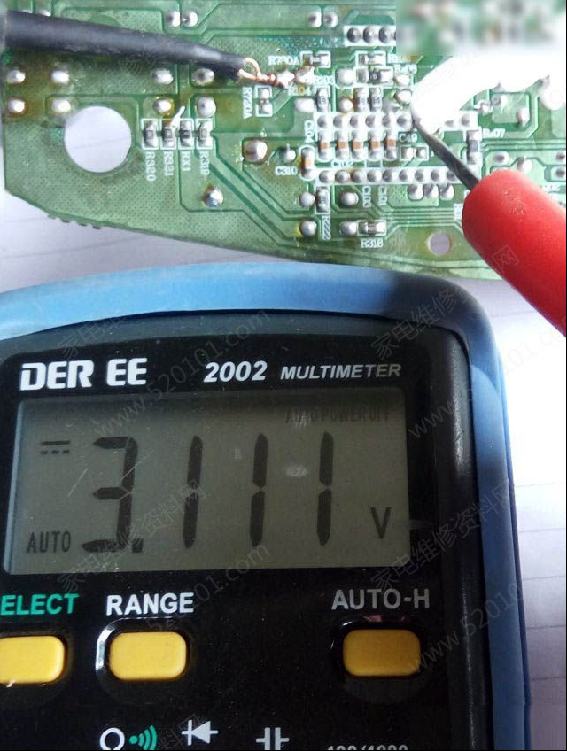

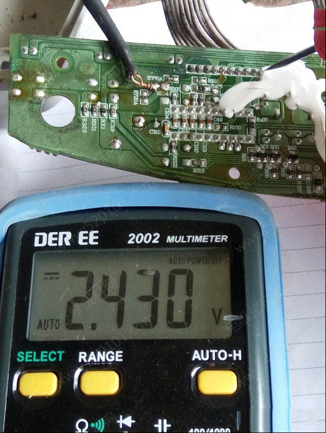

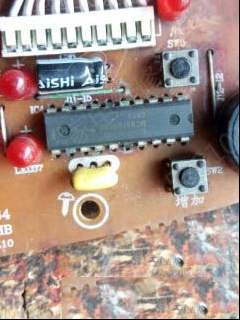

    收到同行送来的故障机壹台苏泊尔C21A01电磁炉,故障表现为通电,风扇转不停,拆机检修发现是MC80F0604B.P的FAN风扇控制器坏了,始终输出高电平,去网上看了看都是空白的MCU,买回来也不能用,没有编程器,没有数据,买灯板需要6-70元,买显示板回来换没有钱赚了,如何维修,只有改电路了。

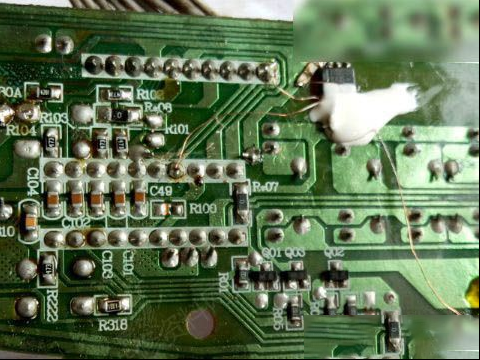

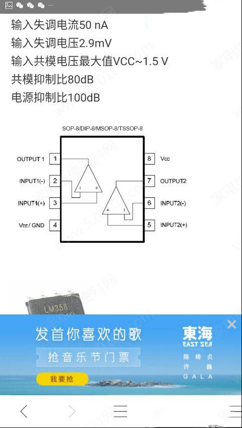

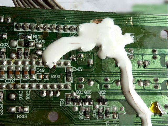

       于是用贴片LM358做个电压比较器,哈哈哈,在灯板开机时MCU还是有1.6v和4.6v的电压变化,这个电压不能足以让风扇关闭!1815 关闭时需要0v电压。把358的同向设定2v,负向连接MC80F0604的第7脚(也就是fan风扇控制输出端,)把印制板划断(去风扇的电路),358的1脚连接去风扇路,关机时358的1脚无输出(也就是输出低电平,)因为358的第二脚(负向)电压,关机时为4.6v,此电压是MUC过来的,358的3脚是2v设定值,用的是上偏置电阻18k和下偏置电阻4.7k设定的值,同向为什么要取2v呢,因为MCU开机时有1.6v的电压。
  关机时有4.6v的电压,在358的2脚1.6和4,6 跳变时,358的1脚输出高电平2.4v和0v之间变化。
  这个电压正好可以驱1815导通,关机时1脚输出低电平2.8mv。1815关闭。风扇停转,连好一切试机通电,一切正常。
