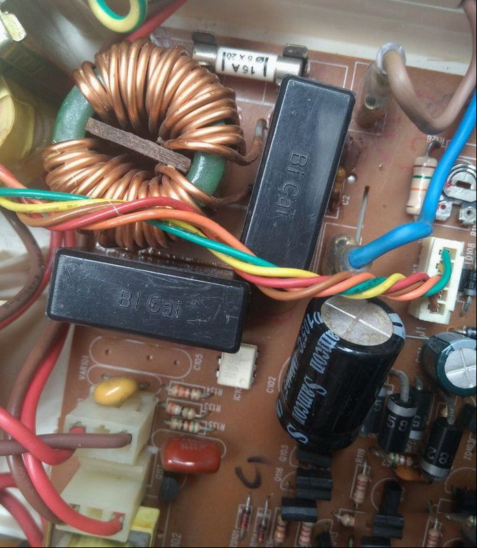

    本文原作者梁吉铭老师,具有多年的丰富维修经验,他助人为乐、技术精湛,今天特意将他之前口述的电磁炉维修经验整理出来,供广大维修网友学习参考。
  一、使能电路
        这是直译过来的,初学者不大容易理解,它怎么过使能?白话解释就是,上电及静态强制关闭IGBT门控管电路。下面详细分析一下,你就知道为何要强制关闭IGBT了,为何要设置此电路了。
      电磁炉刚插上电源时,由于各个电路还未建立稳定的工作状态,在这个时候,就必须将IGBT的栅极信号强制关闭,将栅极信号短路到地,否则就有可能刚插上电源,就损坏IGBT门控管。上电强制关闭IGBT管,这是它的作用之一
      另一作用是,静态时也强制关闭IGBT管,静态即电磁炉待机状态。当电磁炉检测到无锅或锅具不合格之后,MCU发出关闭信号,通过这使能电路强制关闭IGBT ,避免在待机状态损坏IGBT。
       所以,插电后,还未按下开机键,就烧门控管,必须查此电路。当使能电路的管子漏电或性能变劣之后,就会出现莫名其妙的,毫无规律的损坏IGBT。
