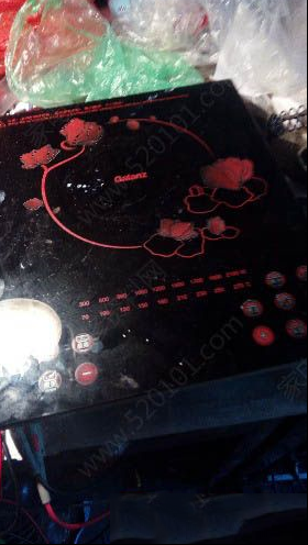

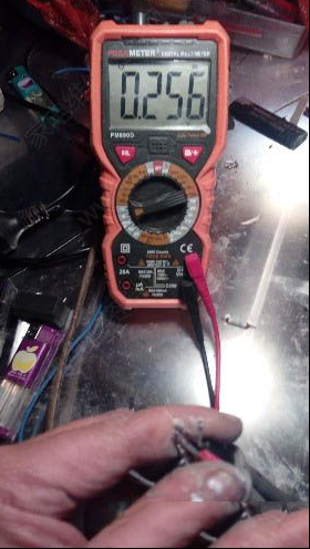

    收到同行送来的故障机壹台格兰仕CH2118K电磁炉,故障表现为显示E0代码,拆机发现5uF电容虚焊,心中窃喜,补焊装机故障依旧,又拆机換新5uF电容故障依旧,看来有点麻烦,遍查所有电阻电容,代换炉面温控都无功而返。无意间测功率管be间正反有270欧电阻,换新故障机修到这里,终于修好值得探讨。。
