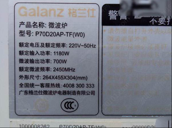

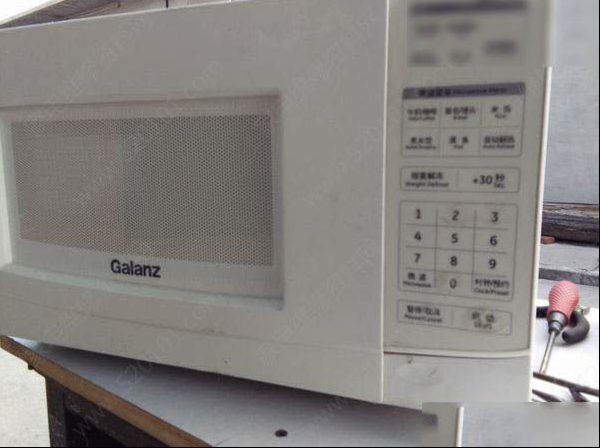

格兰仕P70D20AP-TF(W0)微波炉开门后灯亮转盘不停
2023-5-14 11:16| 发布者: 开心| 查看: 129| 评论: 0

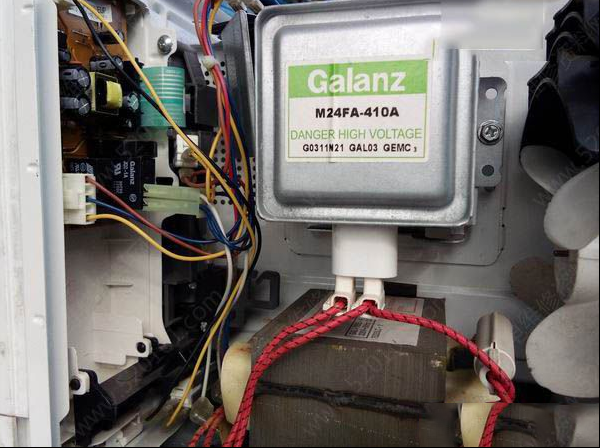

摘要: 收到同行送来的故障机壹台格兰仕P70D20AP-TF(W0)型微波炉能正常加热,故障表现为开门后灯还亮,转盘继续转,初步检查门开关动作正常,拆开并清洁控制转盘电机,检查微动开关触点正常。最后检查出是控制板上的灯控继电器 ...
    收到同行送来的故障机壹台格兰仕P70D20AP-TF(W0)型微波炉能正常加热,故障表现为开门后灯还亮,转盘继续转,初步检查门开关动作正常,拆开并清洁控制转盘电机,检查微动开关触点正常。最后检查出是控制板上的灯控继电器线圈开路,打开炉门时常开触点不能闭合。导致炉灯与风扇和转盘电机串联在220V回路中,欠压运行,如下图所示。
