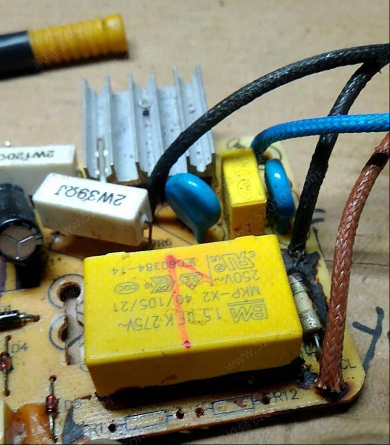

九阳JYZS-K423电炖锅不加热显示E4代码的检修思路
2023-5-14 11:15| 发布者: 开心| 查看: 331| 评论: 0
摘要: 收到同行送来的故障机壹台九阳JYZS-K423电炖炉,客户说是不加热,而且显示E4代码,拆开电源板,上网一查,说是电流不稳低造成,可能是R1、R2、R3有问题,赶紧测量,都没有问题,最后索性全部电阻都测一遍,最后发现是R12 ...
    收到同行送来的故障机壹台九阳JYZS-K423电炖炉,客户说是不加热,而且显示E4代码,拆开电源板,上网一查,说是电流不稳低造成,可能是R1、R2、R3有问题,赶紧测量,都没有问题,最后索性全部电阻都测一遍,最后发现是R12电阻330K的开路无穷大,立刻换上,故障修复。
