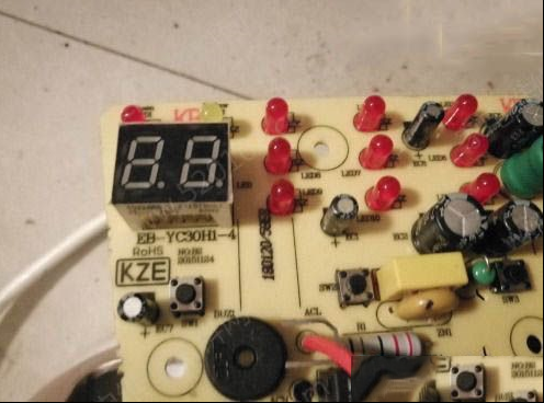

摘要: 一用户送来收到其他维修同行的一台伊莱特EB-YC30H1电饭锅到我维修部,说是不通电,我查了一下,是温度保险不通了,把它换了后试机,又发现功能键没用,按了没反应。这种面板,数码管,指示灯,按键等如果存在漏电,都会引 ...
    一用户送来收到其他维修同行的一台伊莱特EB-YC30H1电饭锅到我维修部,说是不通电,我查了一下,是温度保险不通了,把它换了后试机,又发现功能键没用,按了没反应。这种面板,数码管,指示灯,按键等如果存在漏电,都会引起部份按键失灵现象,于是进行逐一排查,最后查出是按键漏电导致的,更换后故障修复。
