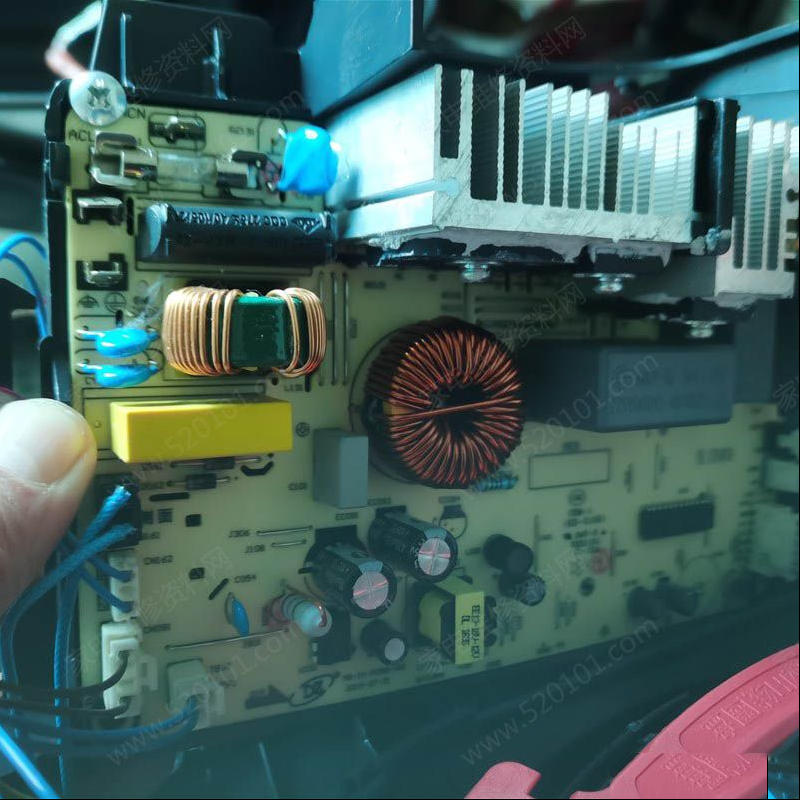

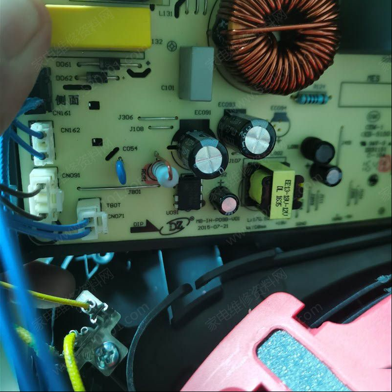

    收到同行送来的故障机壹台美的MB-FZ4002智能电饭煲,此电饭煲加热原理和电磁炉一样,网上查了一下故障代码EU是通讯故障,按通常修理思路是翻盖连线断了,但拆开反复检查排线及温度传感器都没有问题,只能怀疑主板有问题了。
         网购主板换上后故障一样,无奈只好拆开上盖检查触摸显示板了,开盖后无意发现一小袋干燥剂乳化后(和黄油一样)膨胀漏出部分在触摸显示板上面,我用指针表测干燥剂乳化电阻在2-5K,反复用酒精清洗后,再用饱和酒精松香液刷涂吹干,故障机修到这里,终于修好值得探讨。。
