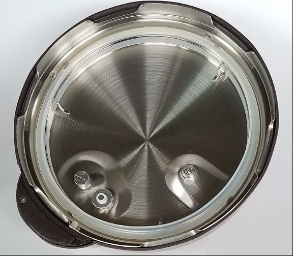

摘要: 最近有一个疑问,就是电压力锅的锅盖和内锅是怎样保证封闭性的?于是带着这个问题请教了一个同行师傅,他说首先是压力增大,导致内胆膨胀,密封圈封闭严实。随着水的温度升高,压力的持续增大,内锅会发 ...
    最近有一个疑问,就是电压力锅的锅盖和内锅是怎样保证封闭性的?于是带着这个问题请教了一个同行师傅,他说首先是压力增大,导致内胆膨胀,密封圈封闭严实。随着水的温度升高,压力的持续增大,内锅会发生膨胀形变(此时形变是向四周的),同时锅底向下也会发生形变(等同于位移),当形变到压力传感器设定值时,压力传感器动作,断电停止加热,起到保护的作用不会爆炸。当压力传感器出现故障而不动作时,压力继续升高,压力超过设定值时,锅盖上的泄压阀会开始泄压,防止压力继续升高,泄压阀是第二道压力保险。
