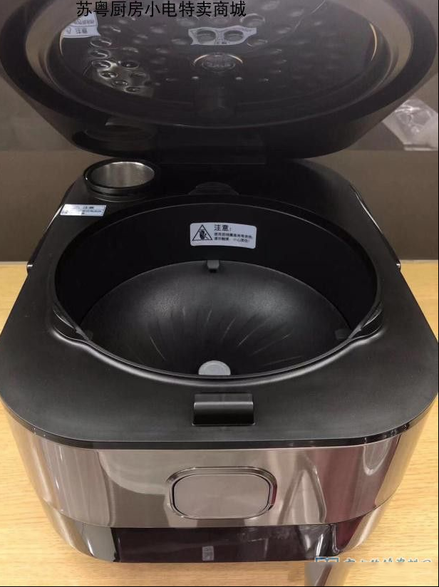

摘要: 收到同行送来的故障机壹台苏泊尔CFXB50HC27-166电磁电饭煲,客户说煮饭五分钟左右就显示E5,语音提示请正确放锅。可能是检锅电路出问题了。拆机观查发现和康铜丝连接的铜箔有些发黄,用放大镜仔细查看康铜丝有虚焊现像, ...
    收到同行送来的故障机壹台苏泊尔CFXB50HC27-166电磁电饭煲,客户说煮饭五分钟左右就显示E5,语音提示请正确放锅。可能是检锅电路出问题了。拆机观查发现和康铜丝连接的铜箔有些发黄,用放大镜仔细查看康铜丝有虚焊现像,补焊康铜丝,再检查各大电阻都没问题后装机,试机正常,交付给用户使用。
